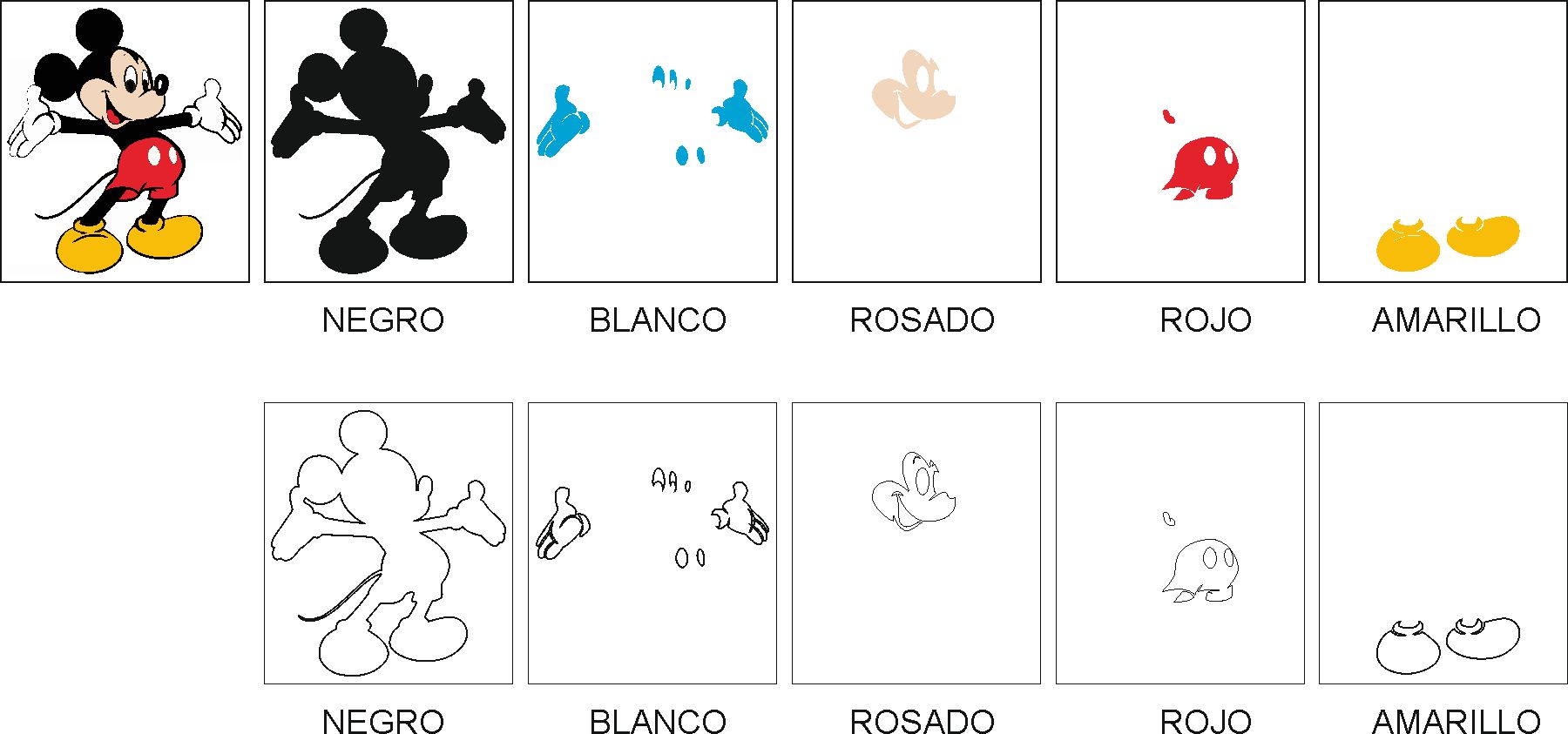

MensajePublicado:Mar, 06 May 2014, 23:30
vale te vuelvo a dar las gracias y a disculparme por mi torpeza, como separo el dibujo para mandarlo por partes? gracias.
Bien, vamos a hacerlo con un ejemplo, en este caso voy a usar la figura de Mickey. Por supuesto, el primer paso es dibujarlo. A veces se puede usar el PowerTrace si el original tiene buena calidad pero no siempre el resultado es el adecuado, por lo general es necesario dibujarlo. En este caso tenemos cinco colores, negro, blanco, rosado, rojo y amarillo. Si se aplica sobre un fondo blanco se puede usar el fondo y nos ahorramos el color blanco, pero si se aplica sobre un fondo de otro color hay que agregarle el blanco. En este caso, tenemos los cinco colores por separado, hay que dejar solo el contorno, sin relleno, y se manda a cortar cada uno en el color que corresponde. Luego, se van superponiendo un vinilo a otro al aplicar

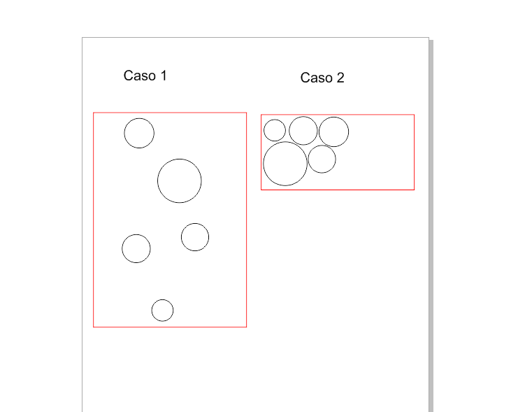

Claro, a esto me refiero yo...
como intento explicar en la imagen que subí, por ejemplo...si tengo que hacer ese diseño, con esos círculos en esa misma posición, en el caso uno el área de vinilo que gasto es lo rojo, mientras que en el caso 2 también es lo rojo, los mismos círculos y del mismo tamaño, pero reduciendo mucho el gasto, que "metodo" por decir así, recomiendan o es más utilizado? el 1 o el 2? teniendo en cuenta que en el 2 ahorro vinilo, pero no se como darle la posición correcta después...me explico?

MensajePublicado:Mié, 03 Sep 2014, 17:54
Lo ideal es el 1, pero si tomas en cuenta el aspecto economico, te conviene el 2. eso va a depender tambien del tipo de trabajo. Por ejemplo, si es un logotipo o un texto, lo mejor será la opción , ya que te asegura la exactitud (un texto hecho con letras sueltas puede quedar torcido y eso arruina el trabajo). Si son figuras sueltas o se pueden colocar a cierta medida puedes usar la opcion 2. Imaginate que de una palabra solo una letra va en un color diferente, esa letra no es necesario que la hagas con el espacio completo de la palabra, se puede colocar a mano en el espacio correspondiente (un truco que se suele usar es dejar alguna marca de referencia para alinearla).
Digamos que "lo correcto" es la opcion 1 y la otra opcion es un recurso para ahorrar material, algo muy importante ya que la diferencia es muy grande y se suele desperdiciar mucho material.
MensajePublicado:Mié, 03 Sep 2014, 18:21
País:Uruguay
Ahh ok, es como yo pensaba mas o menos, pero quería saber si existía otra opción, es como decis tú, es según el trabajo y está en cada uno, ósea en una tengo mas gasto de material, pero un trabajo exacto 100% y en otro tengo muchísimo menos gasto de material pero más probabilidad de que quede mal, y más trabajo a la hora del pegado... sería bueno ver la relación "gasto/practicidad" ósea si vale la pena el caso 1 y gastar mas material, o vale mas la pena arriesgarse y usar el caso 2... bue, son cosas que iré aprendiendo en la practica supongo.. Gracias Ariel.
