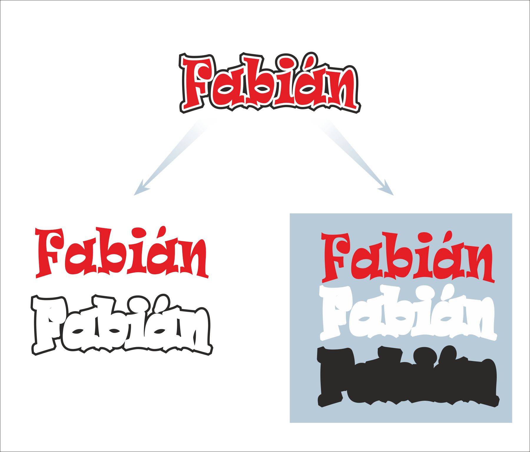

vamos a ver, el tema es muy largo y complejo como para explicarlo en cuatro lineas. Trabajar con un plotter de corte es bastante diferente de una imprenta y otros tipos de trabajo. Primero que nada debes acostumbrarte a pensar en forma diferente, ya que lo que se necesita es algo muy diferente y especifico. Pero un mismo trabajo puede hacerse de varias maneras. Veamos un ejemplo:
ejemplo.jpg [164.3KiB |Visto 52188 veces ]
En este caso podemos tener dos o tener tres colores. Si la superficie sobre la que se aplica es blanca, solo tienes que hacer la silueta negra y el texto rojo. Pero si se aplica sobre una superficie de otro color, necesitaras tres capas superpuestas, primero negro, luego blanco y por ultimo rojo.
¿como hacer para que coincida? el plotter genera unas marcas, solo tienes que hacerlas coincidir entre ellas. Pero a veces, para ahorrar material y tiempo, muchos diseñadores prefieren hacer sus propias marcas. Basta con un par de cuadrados a cada lado, o la figura que desees, de modo que puedes hacer coincidir esa figura y el resto se ajusta automaticamente.
