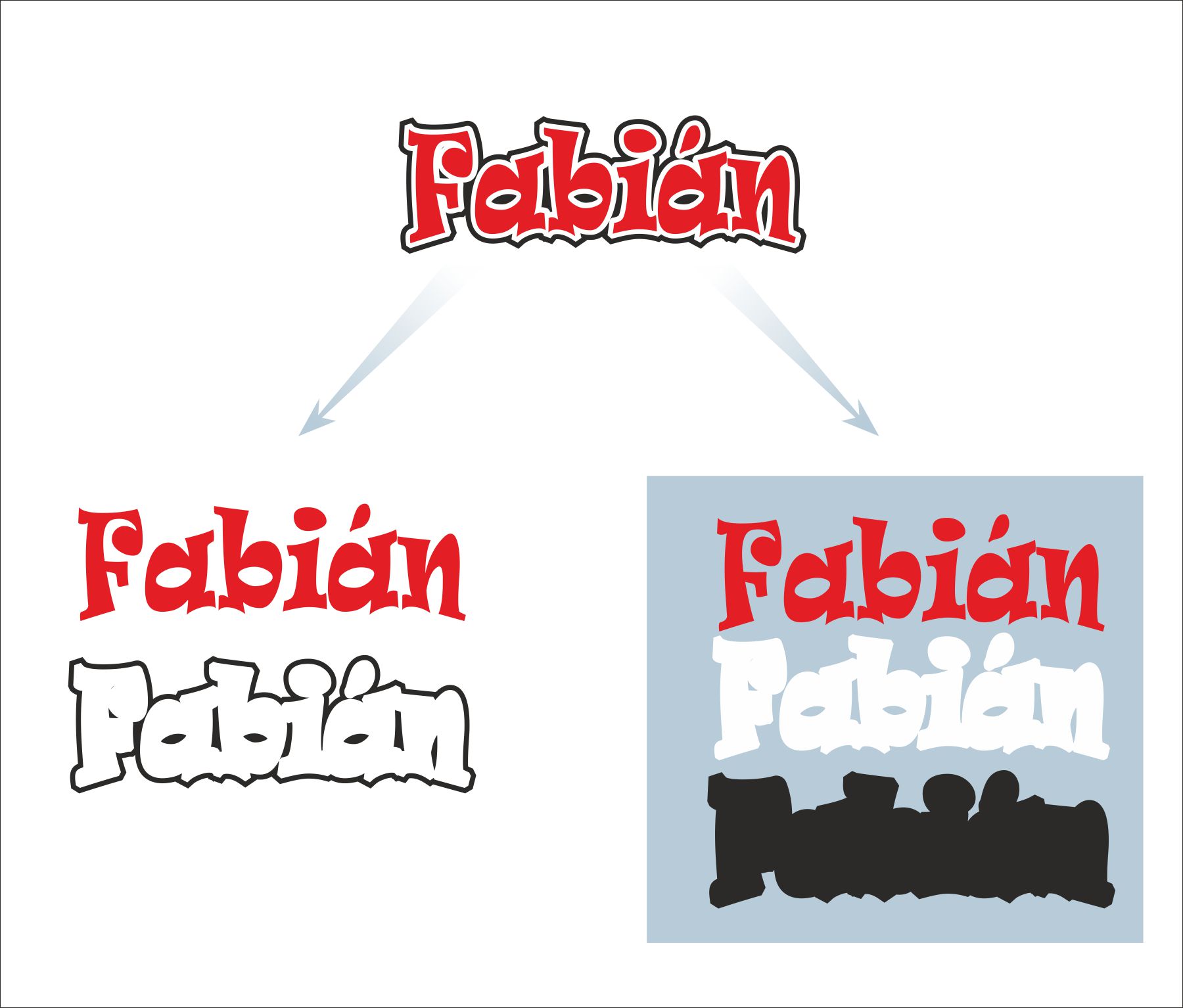

vamos a ver, el tema es muy largo y complejo como para explicarlo en cuatro lineas. Trabajar con un plotter de corte es bastante diferente de una imprenta y otros tipos de trabajo. Primero que nada debes acostumbrarte a pensar en forma diferente, ya que lo que se necesita es algo muy diferente y especifico. Pero un mismo trabajo puede hacerse de varias maneras. Veamos un ejemplo:
ejemplo.jpg [164.3KiB |Visto 52174 veces ]
En este caso podemos tener dos o tener tres colores. Si la superficie sobre la que se aplica es blanca, solo tienes que hacer la silueta negra y el texto rojo. Pero si se aplica sobre una superficie de otro color, necesitaras tres capas superpuestas, primero negro, luego blanco y por ultimo rojo.
¿como hacer para que coincida? el plotter genera unas marcas, solo tienes que hacerlas coincidir entre ellas. Pero a veces, para ahorrar material y tiempo, muchos diseñadores prefieren hacer sus propias marcas. Basta con un par de cuadrados a cada lado, o la figura que desees, de modo que puedes hacer coincidir esa figura y el resto se ajusta automaticamente.

Me adhiero a las dudas que tenía samuebmw estoy por adquirir un plotter de corte, y siempre tuve la duda con exactitud de como separar colores y enviarlo al plotter, otra duda gigante que me intriga es, como compongo el diseño? al ojo nomas o hay alguna forma? se entiende? tengo que componer yo mismo el diseño? me refiero a la posición de cada cosa, o si por ejemplo hago un cartel publicitario, debo pegar letra por letra y no tengo como guiarme la posición? gracias!

Muchas gracias Ariel, por la respuesta y el tiempo.
a lo que que me refería con componer yo el diseño, era a la hora de pegarlo, en lo que sea, pero ya me sacaste esa duda con lo del "transportador" estuve viendo unos vídeos en youtube donde algo vi de eso, igual me queda la duda de una imagen de varios colores, como la del mikey, tengo que mandar a cortar así las figuras como las separé? porque gastaría mucho vinilo innecesariamente o no? me refiero a la hora de formar la figura, tengo que super poner cada color y posicionarlo, pero como guío?
