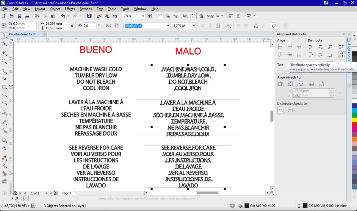

No estoy seguro de haber entendido bien tu problema. Yo abro el archivo que adjuntas, desagrupo el texto que dice "malo", elijo Distribuir y lo hace correctamente. De hecho, queda como el texto de la izquierda.
prueba1.jpg [129.46KiB |Visto 11123 veces ]
Lo que se me ocurre es que quizá tengas activada otra opcion, por ejemplo, "Alinear texto con la primer línea de base" que es uno de los iconos que está en la persiana de Alinear Y Distribuir, y que quizá hayas utilizado anteriormente para otro trabajo o tal vez hayas activado sin darte cuenta:
