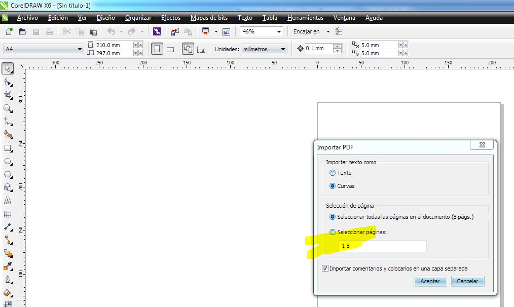

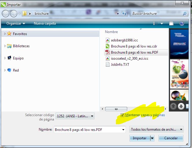

nescesito importar un pdf a corel, pero el archivo tiene muchas paginas... digamos 40.
Pero al importarlas me aparecen todas juntas en una sola pagina y para colmo desagrupadas; Hay alguna forma de importar el archivo en paginas distintas?
MensajePublicado:Vie, 13 Abr 2012, 17:10
Al importar un PDF te debe aparecer un menu que te permite elegir las paginas a importar. Si esta activa la opcion de mantener capas y paginas, cada una sera un pagina diferente
