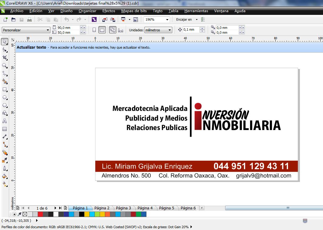

MensajePublicado:Vie, 23 Mar 2012, 05:18
Tu archivo abre perfectamente aqui. Fuera de que tienes objetos en RGB y otros en CMYK, que hay palabras con tilde y otros tildes que brillan por su ausencia, que hay textos con un 100% de las cuatro tintas en lugar de ser solo negro (Lo menciono para que veas que abrió el archivo, no por criticar, pero de paso te advierto que si eso va a imprenta vas a tener problemas). Realmente no necesitas ninguna configuracion "especial" ni un equipo poderoso, de hecho los comentarios que he escuchado hasta ahora es que los archivos abren mucho mas rapido y mejor con X6, dicho por gente con experiencia y con archivos razonablemente complejos. ¿tendras demasiadas fuentes instaladas? ¿la memoria virtual muy baja?

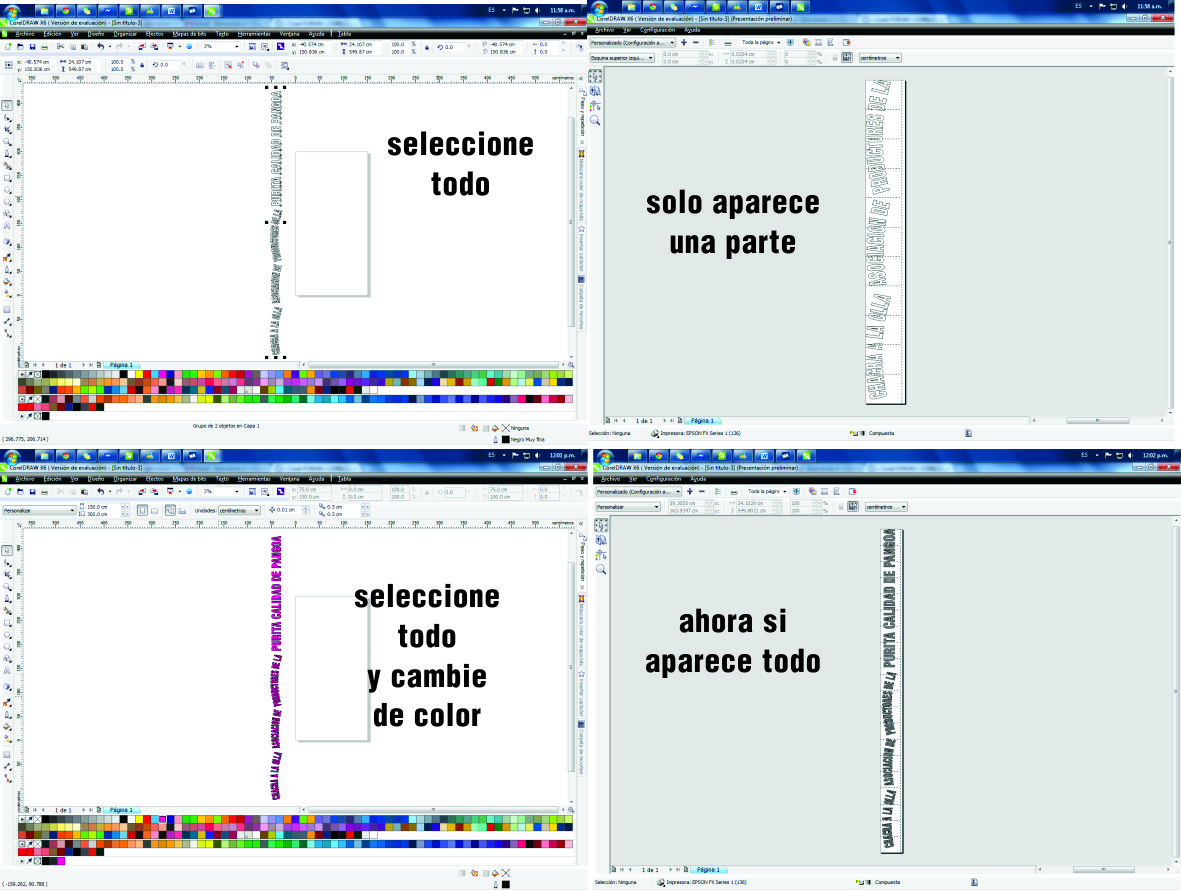

MensajePublicado:Vie, 23 Mar 2012, 18:13
probando y probando hasta que se me cayo el corel
quize imprimir un texto en mosaico pero en vista preliminar wuala... solo hay una parte pense que era por la tipografia pero si todo el texto esta en la misma fuente, ahora cambie de color y q sorpresa sale todo, imagina si yo quiero o mi cliente precisamente ese color.
espero q arreglen esto pronto

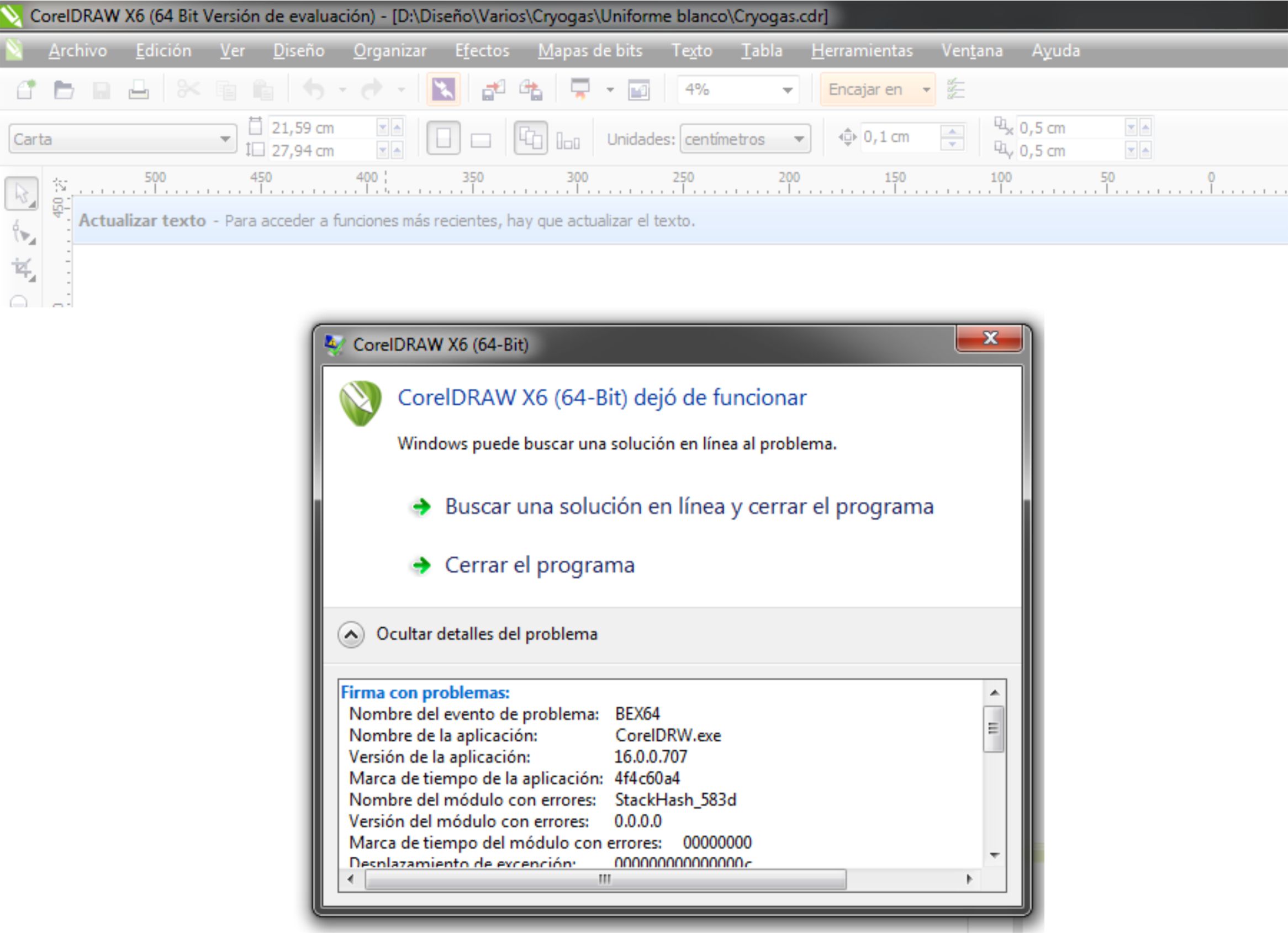

MensajePublicado:Vie, 23 Mar 2012, 19:31
No se porque paso pero en el dia largo que llevo usandolo; me paso y ni tratar d eabrir copia de seguridad... me abrio todos los archivos que he trabajado desde ayer.... que caos....
Vamos viendo mas cositas por mejorar; pero se le perdona con esta maravilla de programa!
