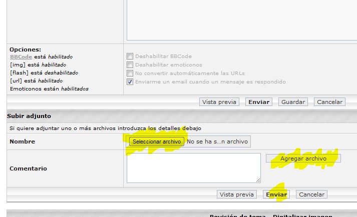

Si tienes la imagen, para subirla solo necesitas hacer click en la parte inferior al escribir un mensaje, donde dice "Seleccionar archivo", eliges la imagen y luego haces click en el boton "Agregar archivo".
Si la imagen esta en una web, puedes copiar la direccion y pegarla aqui al escribir un mensaje
Finalmente, si fuera una imagen excesivamente grande existen servicios gratuitos para subir imagenes, como http://tinypic.com/ o http://imageshack.com/ donde solo seleccionas la imagen, la subes, luego copias la direccion y la pegas aqui

subir.JPG [48.28KiB |Visto 7884 veces ]
