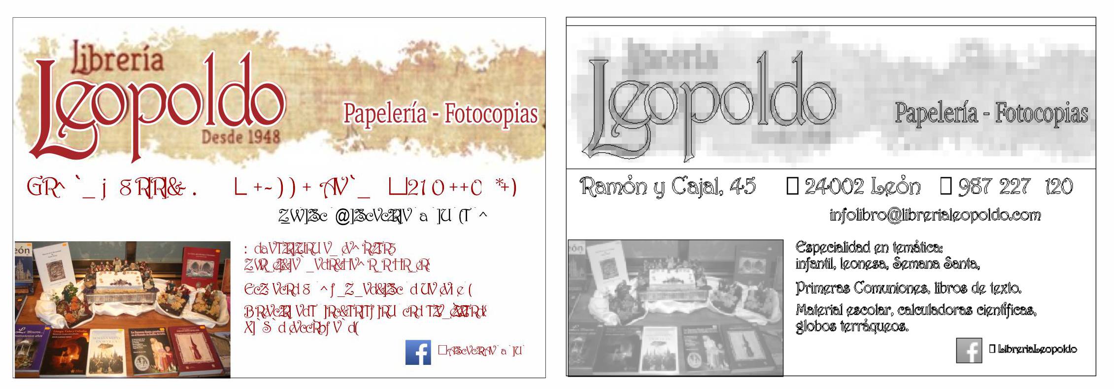

borrar11.jpg [231.09KiB |Visto 15481 veces ]
Hola a todos. Esto me está pasando en Corel20, pero también me pasaba en ediciones anteriores: algunas fuentes se vuelven locas en Corel; una vez escrito el texto correspondiente, se muestran como una ristra de símbolos o signos ininteligibles en la opción de visualización normal; solamente se pueden leer correctamente en el modo "líneas de dibujo". Esto sucede tanto en texto artístico como en texto de párrafo, ¿alguien sabe por qué sucede esto y cómo solucionarlo? Adjunto archivo de imagen con el problema descrito. Gracias.

Hola,
Me temo que a mí también me ha pasado alguna vez con alguna fuente, ¿has probado a desinstalar la fuente problemática e instalarla de nuevo? A veces funciona.
Pero creo que es un bug de CorelDRAW porque es algo que ya comentaron antes por este foro, aquí hablaron largo y tendido> viewtopic.php?t=16387
A mi me tiene pasado al copiar el objeto de texto en el portapapeles y volverlo a pegar, ahí se vuelven locos los caracteres. Así que antes de copiar esa fuente problemática la convierto a curvas con Ctrl+Q, pero ya te digo
es un apaño para cuando estés agobiado con prisas. Si puedes instala y desinstala la fuente, y trataremos de esperar que el equipo de Corel encuentre una solución al bug.
Salu2
