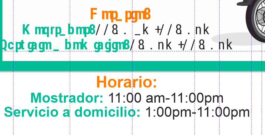

Hola, espero alguien me pueda asesorar, desde hace unos días, varios diseños realizados el año 2015, que volvere a retomar, se muestran mal, el error es que la fuente ROBOTO, se muestra con símbolos extraños, pero si ese mismo texto selecciono cualquier otra fuente se muestra bien, adjunto un ejemplo, esos diseños fueron hechos hace tiempo y todo perfecto con la misma version de corel x7, en todos los demás programas se muestra muy bien la roboto, quisiera saber que sucedió o como solucionarlo, ya desinstale y volvi a instalar y sigue el problema, gracias.
font mal.jpg [235.33KiB |Visto 19471 veces ]
Me imagino que te refieres a desinstalar y reinstalar la fuente, no el programa, ¿verdad? porque aunque lo reinstales varias veces, el problema va a seguir igual, tienes que abrir FontNavigator, desinstalar la fuente (si está instalada) y volver a instalarla.
MensajePublicado:Jue, 14 Abr 2016, 09:09
Gracias Ariel, probe desinstalar la fuente y volverla a instalar, y siguio el problema, previamente no especifique, que había desinstalado corel draw... pero creo que ya encontre el problema parece de compatibilidad con la fuente, ya que elimine la fuente de mi pc, y la copié desde otra pc, que tenia la fuente desde hace 1 año, y con esa si funciono bien, no se a que se deba, esa fuente pertenece a google y es libre, parece que google la actualizo hace poco, y a eso de debe que me daba el error.
Por lo pronto ya funciona con una versión antigua, seguire asi, muchas gracias nuevamente Ariel.

Asi, es. Me sucedió igual alguna vez. La solución es al momento de imprimir, (Ctrl+P) en la pantalla de impresión activar la opción imprimir como imagen.

No hay un problema de compatibilidad con CorelDRAW pero el tema de las fuentes es muy complejo, algo insólito considerando que estamos en pleno siglo XXI. Sin embargo, ocurre que tenemos fuentes OpenType, TrueType, o Type 1, y a veces está la misma fuente instalada en mas de una version. O bien abres el archivo en un equipo y tienes la version OpenType, luego vas a otro y tienes la misma fuente pero en version trueType, que es aparentemente igual pero tiene menos opciones entonces cambia los caracteres.
Hay cosas curiosas, como que si en equipo tienes "Español / España" y en otro "Español / Internacional" por ejemplo, aunque la teoria dice que son iguales, puede ocasionar cambios. Eso suele ocurrir en América, donde las distribuciones de teclado son diferentes de un pais a otro (por ejemple, el tilde en algunos está a la derecha de la Ñ y en otros al lado de la P). Eso que parece una tonteria implica un cambio de código de idioma, suficiente para cambiar el orden de los caracteres. Por eso puede que alguna vez veamos un mensaje diciendo algo asi como si desea reemplazar la Arial Normal (Western) por Arial Normal (Occidental). Y uno piensa "¡Pero si es la misma! ¿por qué me pregunta eso?" Pues no, la distribucion de caracteres o los caracteres disponibles son diferentes en cada caso.
No me quiero extender demasiado (esto daria como para un libro entero), pero hay muchas situaciones que pueden ocasionar errores de fuentes. CorelDRAW X7 y X8 tienen la opcion de incorporar la fuente en el archivo (igual que lo hace un PDF), con lo cual puedes usar la fuente aunque no esté instalada pero si la opcion no está marcada al guardar la fuente no se incluye. Y si lo guardas como X6 o anterior tampoco.
