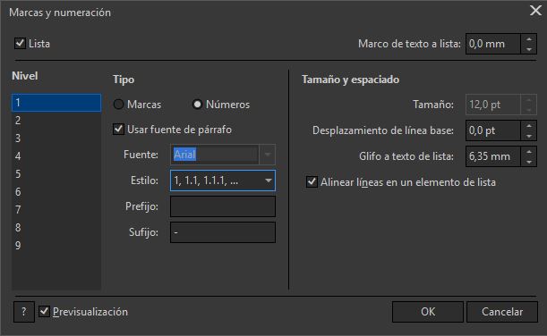

Soy nuevo en el foro y un tanto novato usando CorelDraw, agradeceré la ayuda.
1.- Tengo un documento de texto con items a los que tengo que ponerle lista numerada de varios níveles. En algunos casos tengo que cambiar la numeración continua o reiniciarla, por ejemplo de 1.1.5, 1.1.6 debería seguir en 1.1.9 y no 1.1.7. ¿Cómo consigo hacerlo si solo tengo una caja de parrafo?

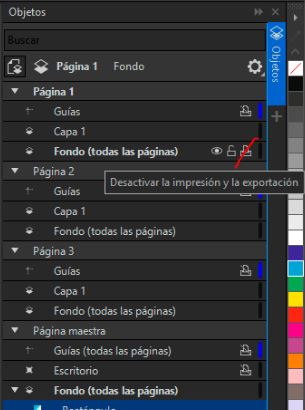

3.- Necesito colocar numeración automática a un cuadernillo de más de 40 páginas, pero solo en determinadas páginas, algunas pares y otras impares ¿cómo lo puedo hacer?
Lo que buscas está en el menu Texto / Marcas y numeración
1.JPG [32.82KiB |Visto 6984 veces ]
igualmente, convengamos en que ese tipo de cosas es mas rapido aplicarlas en un editor de texto como Word y luego copiar y pegar en Corel...
En la persiana Objetos tienes un icono en forma de engranaje -Opciones- alli activa "Mostrar Capas Generales en capas". Eso hará que se vea en cada página las capas maestras, de modo que puedes activarla o desactivarla solo en esa página. Recuerda que hay un icono para ver/ocultar -el ojo- pero si no quieres que salga impreso debes desactivar el de la impresora
