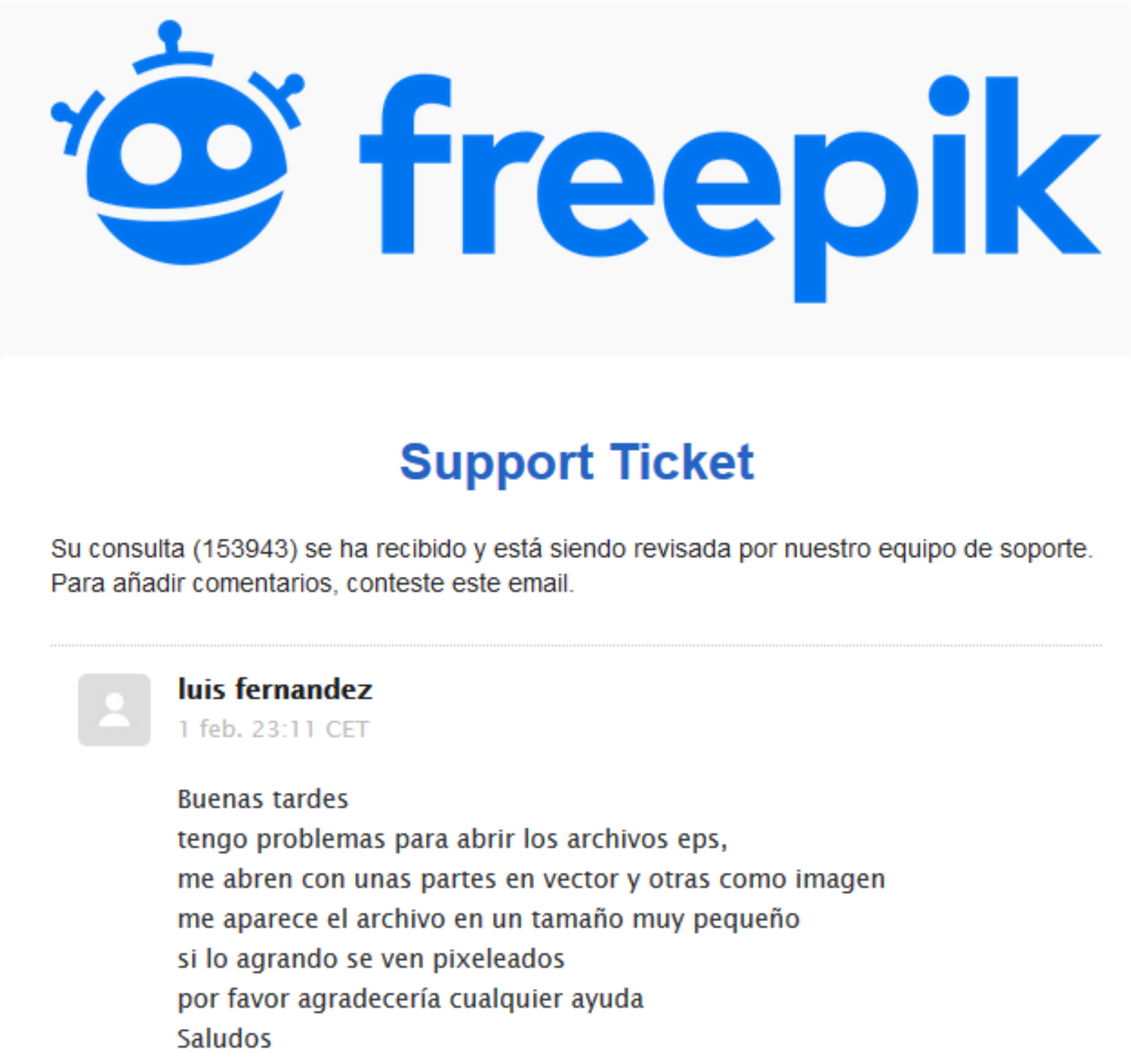

Comentario:Si, yo también tengo problemas con esa página
adjunto imagen de la respuesta que me dieron
FREEPIK.jpg [294KiB |Visto 10743 veces ]
