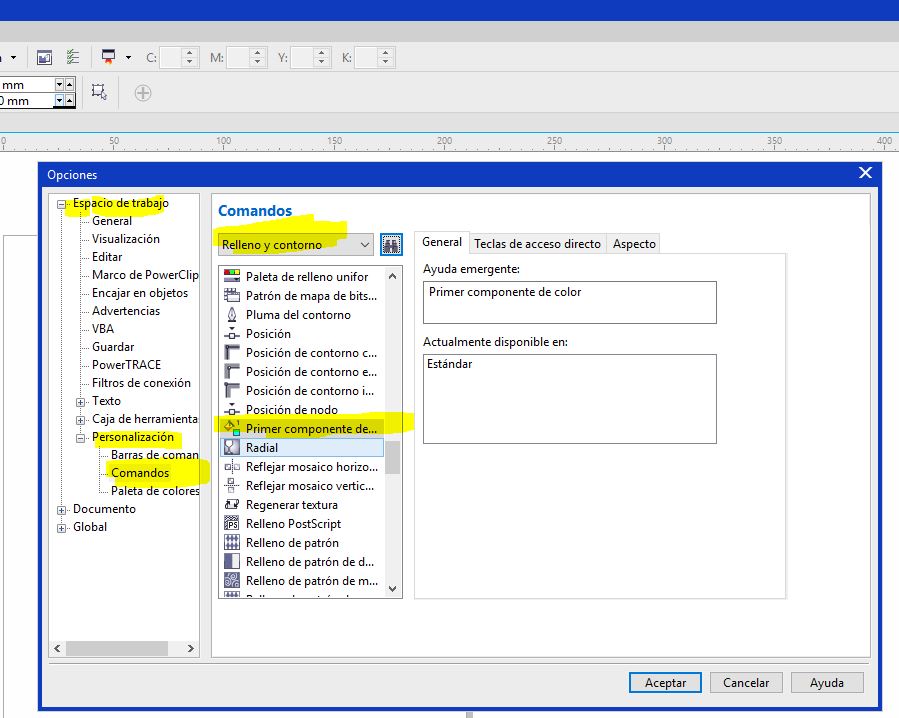

Debes ir a Herramientas / opciones / espacio de trabajo / personalizacion / comandos
En la seccion relleno y contorno busca "Primer componente de color", "Segundo componente.." etc y lo arrastras hasta donde desees (yo lo ubico arriba a la derecha por una cuestión de costumbre)

MensajePublicado:Jue, 11 Oct 2018, 14:07
Gracias Ariel por tu rápida respuesta. El caso es que aunque ya estoy trabajando, he perdido mi configuración. Ya sé que he hecho mal por no guardarla, pero lo iré haciendo poco a poco... El caso es que me encantaba la opción de que apareciese en el programa las 4 pestañas de porcentaje de cuatricromía que una vez te leí en este foro pero ahora no encuentro cómo hacerlo. ¿Podrías poner un enlace o volver a explicarlo, por favor?
Hecho en un momento. Muchísimas gracias, Ariel.

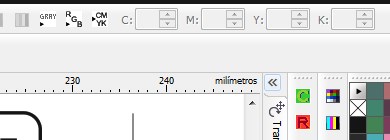

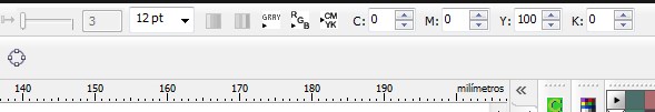

Hola yo también uso esa configuración en mi X4, pero a veces me dan ganas de eliminarlas porque a menudo se bloquean por si solas y no las puedo utilizar, ¿qué es lo que pasa? ¿hay forma de solucionarlo o es un error que no se puede reparar?
(uso corel x4, win7, en una maquina de 32 bits, pero también la misma combinación en otra máquina de 64 bits /win7 64bits)

MensajePublicado:Sab, 10 Nov 2018, 22:31
Yo vengo usando esas opciones desde hace muchos años, en diferentes versiones, de 32 y 64 bits, bajo diferentes versiones de Windows, etc, y nunca tuve problema. Obviamente para que se active debe estar seleccionado un objeto vectorial. Si seleccionas un grupo de objetos o incluyes un mapa de bits o un efecto (sombra, extrusion, etc) naturalmente no va a estar activado
MensajePublicado:Dom, 11 Nov 2018, 19:22
..... qué te puedo decir.... es obvio que estoy tratando de cambiarle el color a un objeto vectorial, lo que digo es que a veces se bloquea por si solo y se queda bloqueado (grey).
