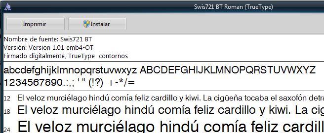

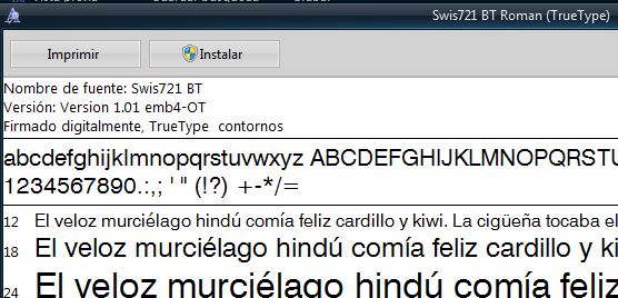

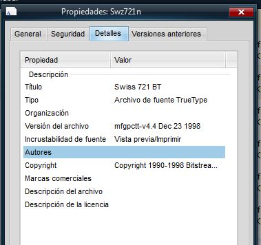

Hola nuevamente! (ya nos vimos en el Foro internacional). El primer punto a tener en cuenta que Corel FontManager y Nexus son cosas completamente diferentes. FontManager es el visor del sistema de gestión de fuentes de CorelDRAW. Dicho de otra manera, si no instalas FontManager cuando instalas el programa, igual se ejecuta, porque es la forma en que CorelDRAW gestiona internamente las fuentes, solo que no tendrás el visor como una ventana separada. En otras palabras, no puedes decir "no uso FontManager en CorelDRAW X8 o 2017" porque desde el momento en que lo abres está funcionando. Es decir, no está pensado para gestionar las fuentes de Windows ni de los demas programas (aunque obviamente, si instalas o desinstalas una fuente se aplica a todos) sino que está diseñado especificamente para usar con CorelDRAW. Es lo que permite usar fuentes sin necesidad de instalarlas y tambien permite (como en versiones anteriores) instalar automaticamente una fuente al abrir un archivo.
Dicho esto, vamos a tu problema. Por lo que dices, el problema son las fuentes OpenType / Truetype. Permiteme explicar un poco, aunque quiza tu ya lo sepas, pero asi queda claro para todos. Existen diferentes tipos de fuentes, siendo las mas comunes las fuentes TrueType (que vienen desde Windows 3.1), las fuentes Adobe Type1 (tambien llamadas fuentes Postscript) y las fuentes Opentype que son mas modernas y a su vez son de dos tipos, OpenType TrueType y Open Type Postscript. Y el problema que mencionas en concreto es con las fuentes OpenType TrueType.
Tomemos como ejemplo las Swiss721 que mencionabas. Si tomas el archivo Swz721n.ttf te mostrará el siguiente cuadro:
3.JPG [59.87KiB |Visto 16886 veces ]
4.JPG [34.71KiB |Visto 16886 veces ]

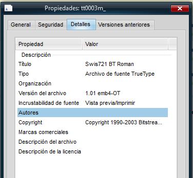

Pero en cambio si abres el archivo tt0003m_.ttf lo que te muestra es lo siguiente:
1.JPG [34KiB |Visto 16886 veces ]
2.JPG [53.91KiB |Visto 16886 veces ]
que coincide bastante con lo que describes. Ambas son la misma fuente, pero diferente formato

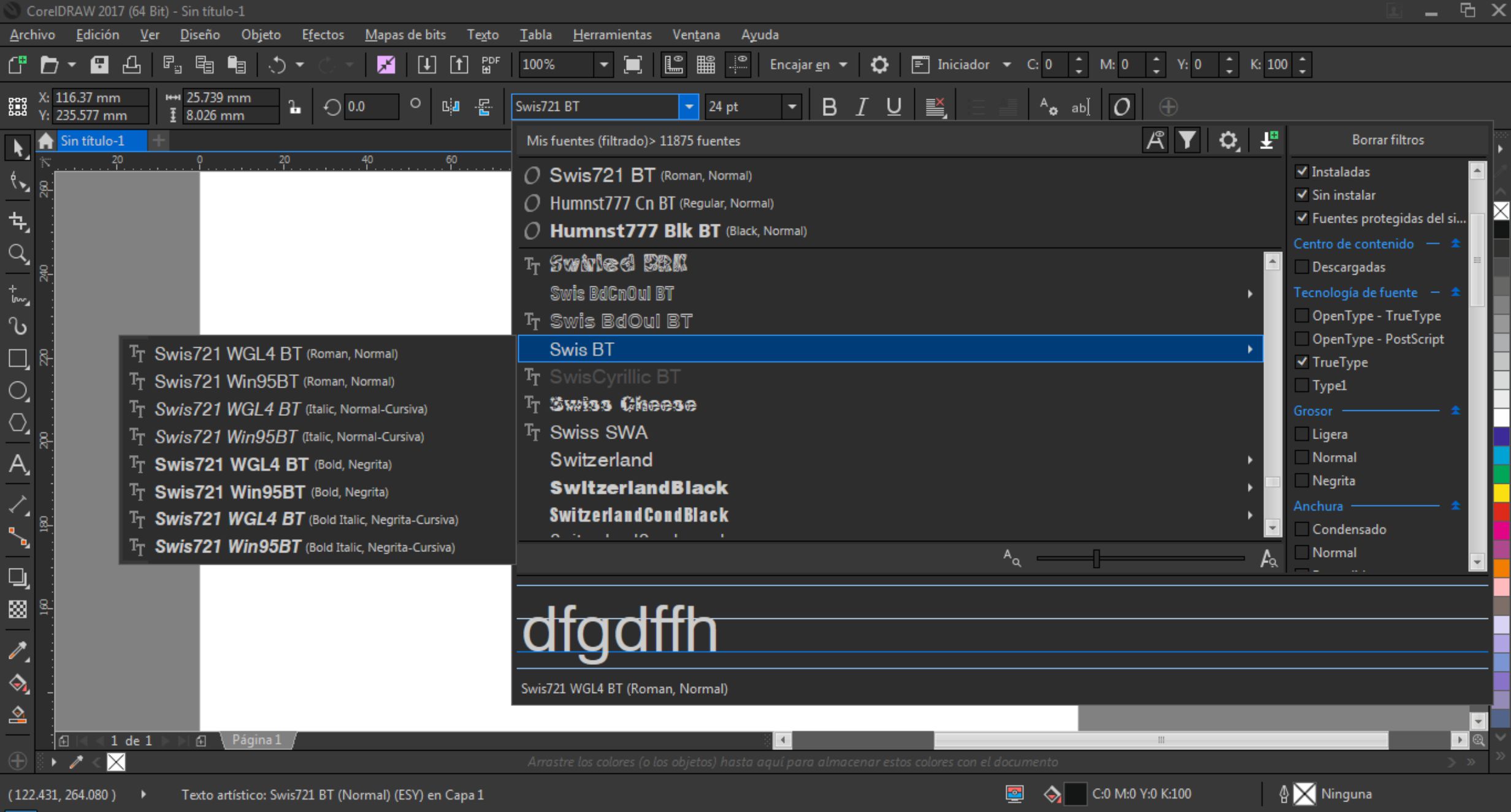

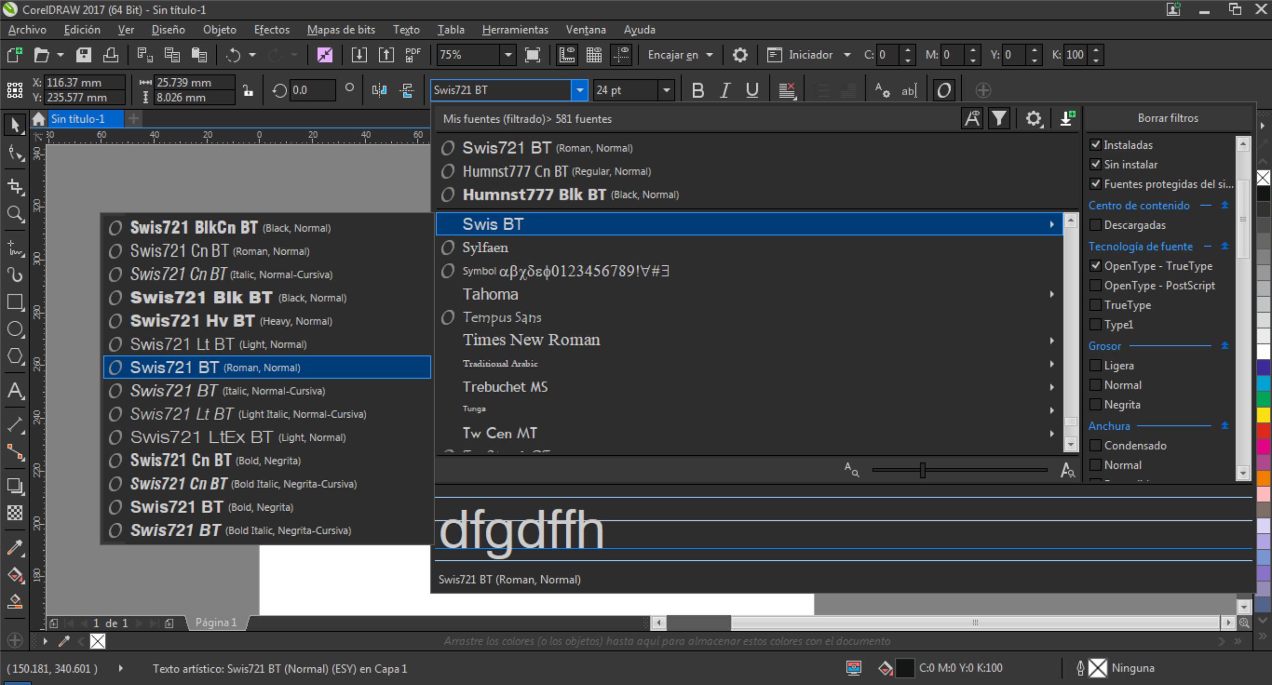

Si en la lista de filtros seleccionas una u otra, te mostrará las opciones de cada una, que como puedes ver, son diferentes en cada caso:
Sin título-1.jpg [330.5KiB |Visto 16885 veces ]
Sin título-2.jpg [293.79KiB |Visto 16885 veces ]
El problema, en este caso, es que no puede mostrar ambas al mismo tiempo, dado que ambas son la misma fuente. Pero ambas estan disponibles y ambas estan en uso. No mencioné las fuentes Type1 porque no tenian relacion al problema pero si tienes una version Type1 tambien se puede seleccionar.
El gran dilema, cuando se instala una fuente, es saber que tipo de fuente se esta instalando. Seguramente a mas de uno le habra aparecido el aviso de sustitucion de fuentes, diciendo algo asi como "No se ha encontrado Garamond normal ¿desea reemplazar por Garamond normal?". En esos momento uno se pregunta si el programa es tonto, pero en realidad esta reemplazando un tipo por otro, aunque en ambos casos es la misma fuente,

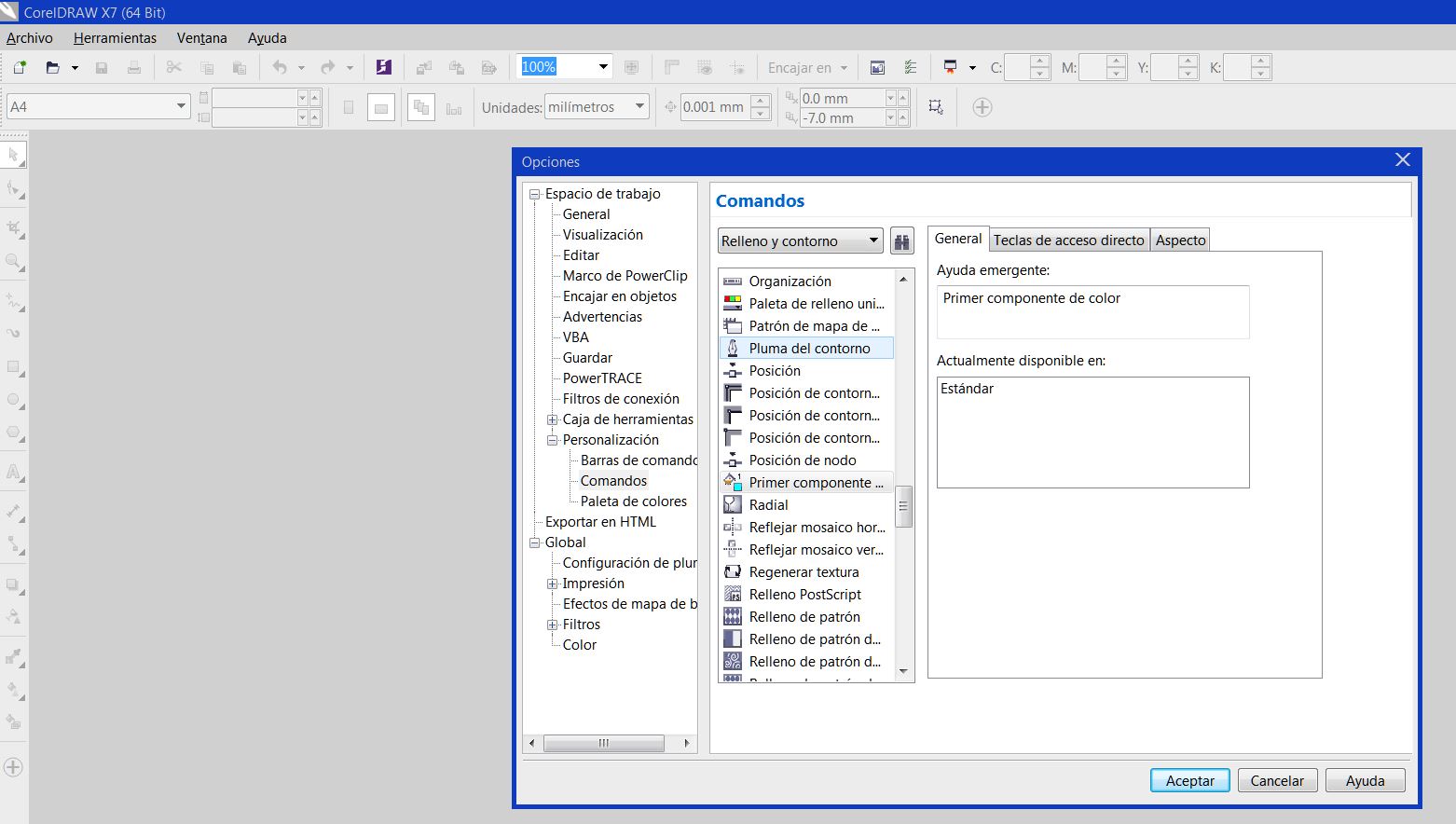

Personalizacion, relleno y contorno, agrego "primer componente de color", "segundo componente", etc
(en las versiones anteriores tambien estaba disponible, yo me acostumbre a usarlo porque es mucho mas simple y directo para cambiar el relleno, incluso cuando trabajas con relelno de malla
