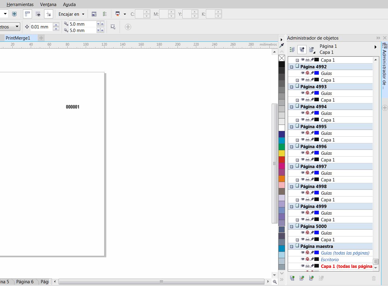

Me gustaría que CorelDraw traiga una opcion de poder hacer una "base" del diseño y luego colocar el numero por encima. que la base sea siempre la misma y que no este en todas las paginas. que solo este el numero cambiando. No se si me explico bien. Creo yo que sería mas rápido así. Algunas impresoras con RIP tye permiten hacer un impreso y guardarlo en la memoria para luego "tomarlo" como base y aplicarlo a otro archivo. Yo uso esta opcion cuando el archivo es muy pesado. Envío una copia primero y queda guardada en la impresora, luego envio solo el numerado y le indico a la impresora que use la copia que tiene guardada de base. Pero como decia antes, sería fantastico que corel haga algo asi.
Eso ya existe. Yo lo que hago siempre si es un archivo de muchas paginas, es seleccionar todo menos el campo de fusion y "cortarlo" (Ctrl+X, luego eligo "Fusionar a un archivo nuevo", abro el administrador de paginas, creo una pagina maestra y alli elijo "pegar". De esa manera, la base del diseño esta solo una vez. Ademas la fusion queda guardada, y se puede hacer un PDF de la misma para guardar tambien

Creo que no entendí, lo que explicas es una pagina maestra?
Estamos hablando de lo mismo muchas veces? para no calgar todo esos elementos repetidos al archivo o no?

Veamos, supongamos que tienes que numerar facturas. Si tienes que numerar 5000 facturas, por tres vias, será un archivo pesadisimo. Imaginate, imprimir 15000 veces todo el contenido. Algunas personas lo dividen en varios archivos, por ej diez archivos de 500 cada uno. No digo que este mal, pero es mucho trabajo. Entonces lo que yo hago es lo siguiente:
- hago un archivo con una sola factura, con la pagina al tamaño real
- creo la fusion, inserto el campo, elijo tamaño, tipo de letra, etc. Pero no envio a imprimir.
- selecciono todo menos el campo de fusion (eventualmente lo agrupo, pero no es necesario) y lo "corto" (Ctrl+X)
- elijo "fusionar a un archivo nuevo" solo con el campo de fusion y la hoja en blanco. Se crea un archivo nuevo, solo con la numeracion elegida.
- a continuacion, en el Administrador de Objetos elijo "nueva capa maestra", si quieres le puedes poner un nombre, y a continuacion pego lo que habia cortado antes. De esa forma, estara una sola vez en el archivo, en lugar de estar en las 5000 paginas o las que sean. Igualmente, miles de paginas tardara unos segundos en guardar, pero no es lo mismo tenerlo una sola vez que miles, en especial si hay imagenes.
Pero ademas, supongamos que haya un cambio de ultimo momento: hay que mover el logo 5 mm, hay que corregir un telefono, lo que sea. Si es una capa maestra, lo corriges en una y se corrige en todas automaticamente.
CorelDRAW tiene muchas opciones de automatizacion de tareas. Por ejemplo, tambien podrias usar "Simbolos". No se aplica a este ejemplo de la fusion, pero el "Simbolo" tambien es un objeto que esta una sola vez y se repite varias, puedes repetirlo miles de veces. Supongamos que fuera un logotipo que va ubicado en diferentes lugares en cada pagina, con diferentes tamaños, unos rotados, otros con un lente, etc A diferencia de las capas maestras, que se repiten en todas las paginas, el simbolo lo ubicas tú mismo donde quieres, las veces que quieres, con el tamaño que sea. Y si cambias uno (por ejemplo, supongamos que le cambias el color) cambian todos, instantaneamente, en todas las paginas, asi sean miles. (un dato curioso, si quieres agregar paginas, el programa no permite mas de 999, pero si haces una fusion puedes hacer las que sean). Otras formas de automatizar tareas son los estilos, tanto de objeto y texto como estilos de color. Imaginate que tienes un archivo de 500 paginas, y el cliente te pide cambiar el tipo de letra, el tamaño de los titulos y los colores. Si no usaste estilos puede ser una pesadilla... pero si usaste estilos, es un instante: editas el estilo de los titulos, luego el del cuerpo de texto, y a continuacion editas el estilo de color. Por ejemplo, en lugar de azul y amarillo usaras naranja y violeta. Un comando, un segundo, y todas las paginas cambiadas automaticamente. Incluso puedes elegir un objeto (o varios) si no quieres que cambie de color al modificar el estilo. Hacerlo manualmente, ademas de no ser la forma correcta, lleva mucho tiempo y esfuerzo...
Un punto mas en relacion a lo de fusionar a un archivo nuevo. Puedes hacer una imposicion (armar de a 4, de a 8, etc) en la presentacion preliminar. Si es para imprenta, sera muy util elegir "cortar y apilar", asi los grupos de hojas saldran ordenados, y luego de cortar se coloca uno sobre otro. Tambien puedes usar una impresora PDF (Corel PDF Fusion Acrobat PDF, Foxit PDF, etc) y guardar esa imposicion como un PDF. Imaginate que al otro dia haya que repetir una o varias paginas: ya tienes el armado guardado, con las marcas de corte, distancias, etc.
Yo he intentado eso muchas veces, de hecho lo he hecho así cuando tenía el X5, el problema que me encuentro con el X6 es que al añadir una capa nueva en esa fusión, me aparece como la capa superior del documento (y me tapa la numeración) y si la muevo atrás (la capa) sólo la muevo en la página en la que estoy situado, con lo que tendría que hacerlo en cada una de las páginas (¿200 páginas moviendo la capa?) seguramente haya otra forma, con versiones anteriores lo hacía en una página y se iba atrás en todas... seguramente algo hago mal...
MensajePublicado:Mar, 18 Abr 2017, 16:07
Ahora hay una página maestra, que es donde van las capas maestras. Lo mueves hacia arriba o hacia abajo de la pagina maestra y se mueve en todas al mismo tiempo. Seria una locura hacerlo a mano una por una, precisamente el objetivo es automatizar el proceso.
MensajePublicado:Mar, 18 Abr 2017, 16:28
adjunto una captura
1.JPG [126.05KiB |Visto 28541 veces ]
MensajePublicado:Mié, 19 Abr 2017, 13:07
O.K. Gracias, desconocía esa variación. Obviamente eso es lo que hacía mal ahora.
