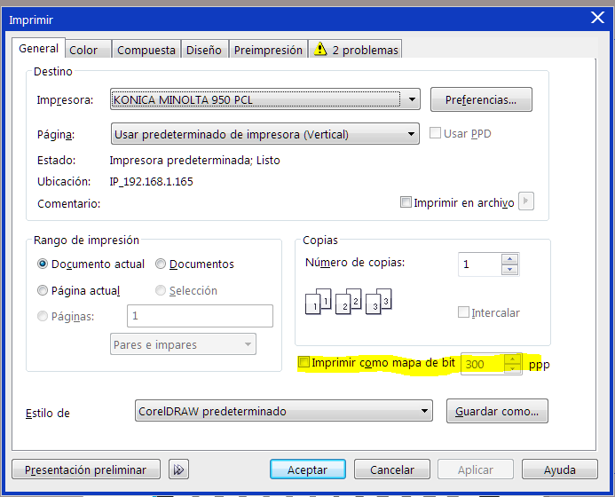

MensajePublicado:Jue, 01 Dic 2016, 11:07
Eso solía ocurrir cuando la memoria de las impresoras láser era insuficiente para imprimir el documento entero.
La mayor parte de las veces por incluir dibujos con un número de nodos muy elevados.
Una solución era convertir esos dibujos en mapas de bits.
Otra aumentar la memoria de la impresora.
Eso es cierto, pero no es necesario convertir a mapa de bits en el documento (imaginate si tienes una revista de muchas paginas y tuvieras que hacerlo una por una...), al imprimir existe la opcion de enviar como mapa de bits.
Captura.PNG [39.65KiB |Visto 8026 veces ]
MensajePublicado:Jue, 01 Dic 2016, 16:43
Si pero bueno, sólo hace falta convertir a mapa de bits, el megabicho que de problemas por el número de nodos ¿no?
Y eso creo que convierte todo el documento en un mapa de bits.
¿o recuerdo mal?
y como dice "al imprimir una pagina" ...
