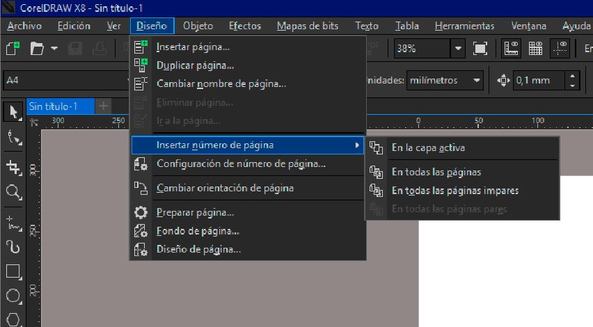

"La macro para numerar ya no es necesaria porque el programa ahora numera automaticamente."
¿Cómo o desde dónde puedo activar y configurar la numeracion de paginas si lo hace automaticamente el programa?
Ingresé a corel.com pero desde allí no encuentro hacia donde dirigirme para encontrar macros o alguna otra utilidad
MensajePublicado:Jue, 12 May 2016, 19:00
En X7 y X8 es igual
x8.JPG [65.13KiB |Visto 13813 veces ]
MensajePublicado:Jue, 12 May 2016, 19:12
País:Guatemala
Muchas Gracias Ariel,
no había visto que estaba esa función de numerar páginas, y lo veo mucho más práctico y fácil de usar que hacerlo con la macro que venia inicialmente en Corel Draw
