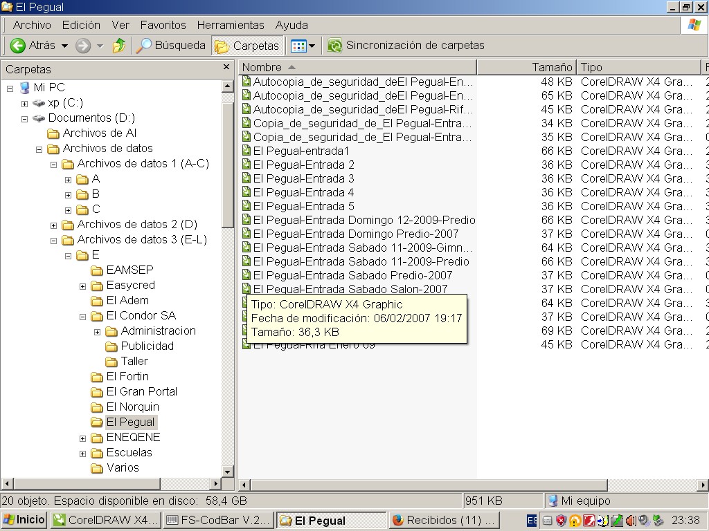

Ariel: me alegra la coincidencia. Como vos decís es el método mas sencillo de organización de los archivos. Subo una captura de una parte del arbol de carpetas, como ejemplo. En algunos casos colocamos manualmente en un costado del pliego, en cuerpo 6, el llamado "pie de imprenta", con la fecha de impresión y la numeración, costumbre heredada de la vieja escuela tipografica (maestra de los que nos iniciamos en el offset).
