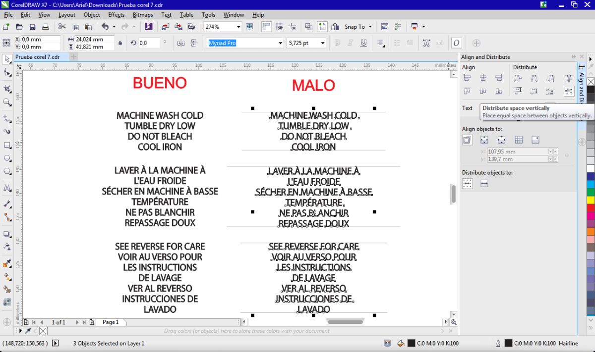

Buenas a todos quisiera ver si me ayudan..
El Corel 7 no me deja distribuir textos verticalmente, eh probado con objetos y esto si lo hace .
Alguien sabe a que se debe...
Les dejo un ejemplo de que es lo que quiero hacer si me ayudan estare muya agradecido

CorelDRAW 7 es una versión muy antigua, de 1996, actualmente va en la version X7.3, o sea, CorelDRAW 17.3 asi que supongo que te refieres a CorelDRAW X7. y cuando hablas de Corel supongo que te refieres a CorelDRAW, que es uno de los programas de diseño de la empresa Corel.
No estoy seguro de haber entendido bien tu problema. Yo abro el archivo que adjuntas, desagrupo el texto que dice "malo", elijo Distribuir y lo hace correctamente. De hecho, queda como el texto de la izquierda.
prueba1.jpg [129.46KiB |Visto 11213 veces ]
Lo que se me ocurre es que quizá tengas activada otra opcion, por ejemplo, "Alinear texto con la primer línea de base" que es uno de los iconos que está en la persiana de Alinear Y Distribuir, y que quizá hayas utilizado anteriormente para otro trabajo o tal vez hayas activado sin darte cuenta:

Buenos dias gracias por la ayuda y por no explicar bien y claro que es el Corel Draw X7.
Ya revise mi panel de texto y no lo tengo activado tal vez sea porque todos mis archivos están trabajados con X6 pero no estoy seguro.
