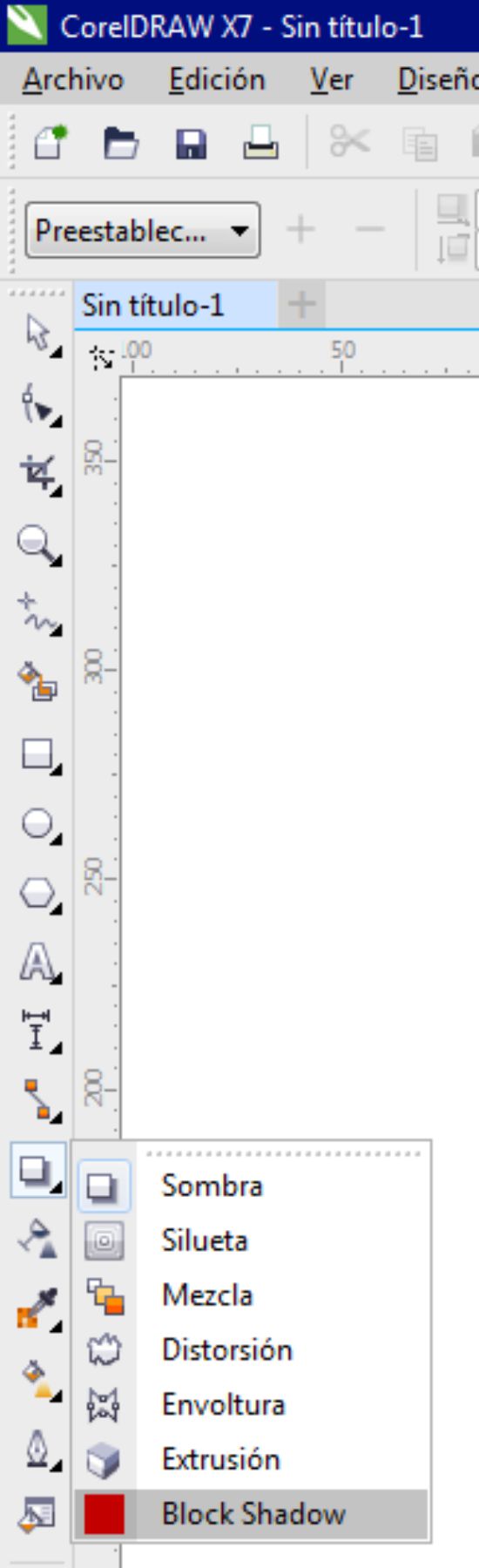

Saludos, Recientemente instale CorelDRAW x7, y no puedo arrastrar las herramientas para así poder moverme mas rápido, hay subo una imagen para que vean el problema que tengo donde esta la linea roja al desbloquear las herramientas los demás corel me dejan arrastrar :cuentagotas: las herramientas para poder usarlas mas fácil <a href="http://s1200.photobucket.com/user/hermo ... 8.jpg.html" target="_blank"><img src="http://i1200.photobucket.com/albums/bb3 ... b156a8.jpg" border="0" alt=" photo 222_zps98b156a8.jpg"/></a>
SI ALGUIEN ME PUEDE AYUDAR FAVOR ESTE ES MI CORREO Y FB ne_y_018@hotmail.com le agradeceria su aydua ya que pierdo mucho tiempo. Gracias.!!
MensajePublicado:Mar, 06 Ene 2015, 18:13
No sé si te he entendido correctamente pero de acuerdo a tu imagen lo que estas intentando personalizar no es una herramienta, es la lista desplegable de espesores de línea. Esa lista no es personalizable. Que lo hayas puesto debajo de las Herramientas no significa que se transforme en herramienta. En versiones anteriores habia una herramienta de Relleno y Borde, ahora lo tienes todo en la Barra de Propiedades.Igual hay muchas formas en las que puedes personalizar el programa en forma mas eficiente que agregando mas herramientas ¿concretamente qué deseas agregar? ¿colores de contorno?

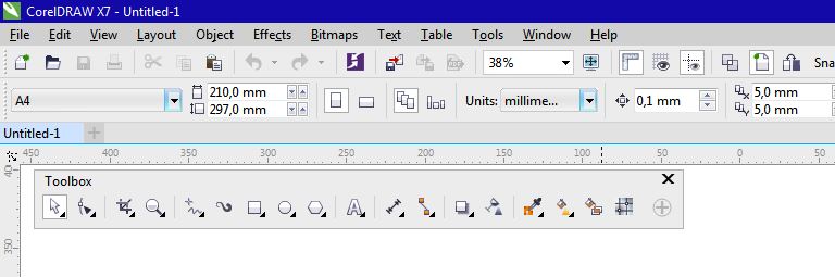

Vamos a ver, lo que me dices ahora es totalmente distinto de lo que dices en los mensajes anteriores y en las imagenes de muestra. Si lo que quieres es poner algo asi
Captura.JPG [42.51KiB |Visto 11366 veces ]
naturalmente que se puede (acabo de hacerlo para tomar la imagen). Si no te aparecen las dos líneas arriba al desbloquear el problema es otro, esa parte de la interfaz es parte de Windows, y puede ser que no tengas instalada alguna fuente en el sistema. Las flechas, las x y muchos otros simbolos son fuentes del sistema, como por ejemplo, la SegoeUI Symbol (no la la Segoe UI que es la fuente por defecto de Windows 7).

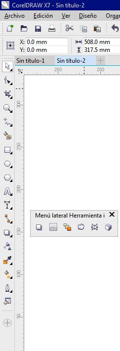

Eso que hiciste eso lo puedo hacer yo mover todas la barra de herramientas yolo que queiro hacer es separar algunas herramientas, las que contienen la flechita pequeña (como un sub menu) estas :relleno: :elipse: :Mano_alzada: :Zoom: :mezcla: :relleno_interactivo: :poligono: :cuentagotas: son las que me gusta moverla para asi tener una formas mas facil para llegar a ella aqui una imagen de las herramientas que se pueden poner en cualquier parte del espacio de trabajo http://i1200.photobucket.com/albums/bb3 ... f6b120.jpg
MensajePublicado:Lun, 12 Ene 2015, 14:32
Tambien se puede hacer, quitas donde dice "bloquear herramientas" y despliegas el menu
iconos.jpg [79.28KiB |Visto 11340 veces ]
luego lo tomas de la parte superior y lo arrastras afuera
Captura.JPG [42.91KiB |Visto 11340 veces ]
Otra razon podria ser el tema de Windows que utilices, si cambias el tema de Windows debería corregirse.

ATI SI TE SALE SI LO PUEDES VER ARRIBA DE DONDE DICE ''Sombra'' esos puntitos es lo que aun no he podido lograr ver desbloqueando las herramientas usando el espacio clásico, predominado o algún otro, también cambie mi tema a clásico, básico y normal y aun nada solo me salen arriba de la barra completa.Imagen
MensajePublicado:Lun, 12 Ene 2015, 15:55
Eso es lo que vengo diciendo, jajaa ¿ya verificaste si tienes instalada la fuente SegoeUI Symbol? puedes leer informacion y bajarla desde aqui: http://support.microsoft.com/kb/2729094
