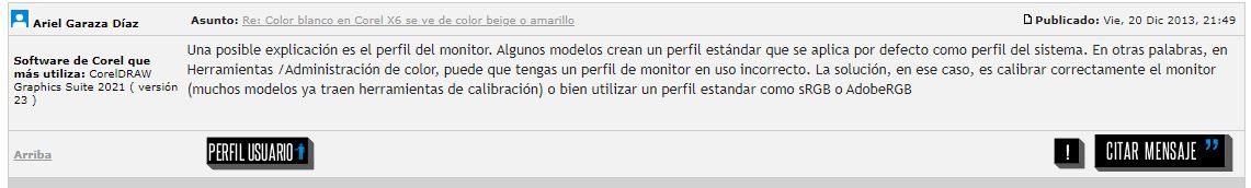

No es por presumir, pero eso es lo que dije en 2013... que usar el perfil del monitor suele ser la causa
Captura.JPG [50.32KiB |Visto 15603 veces ]
