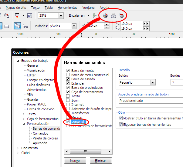

Hola.Puedes colocar una barra personalizada en la barra Estándar. Primero creas tu barra personalizada y luego la arrastras a la barra Estándar hasta que ves que se anexa a ésta. En el ejemplo cree una barra 'Personal' de 3 iconos y luego la arrastre hasta la barra Estándar.

Si ya tienes tu barra personalizada, al checarla desde la barra de comandos (ventana Opciones) que se muestra en la imagen anterior, te aparecerá tu barra a un lado de la pantalla, es desde ahí que debes arrastrarla hasta la barra Estándar. Simplemente la colocas encima en una zona vacía. Quizás al primer intento no te salga pero tiene que empotrarse tarde o temprano.

Muchisimas GRACIAS por tu orientacion Daniel, finalmente lo consegui, TE DEBO UNA ja ja ja ja!!! Saludos!!!
