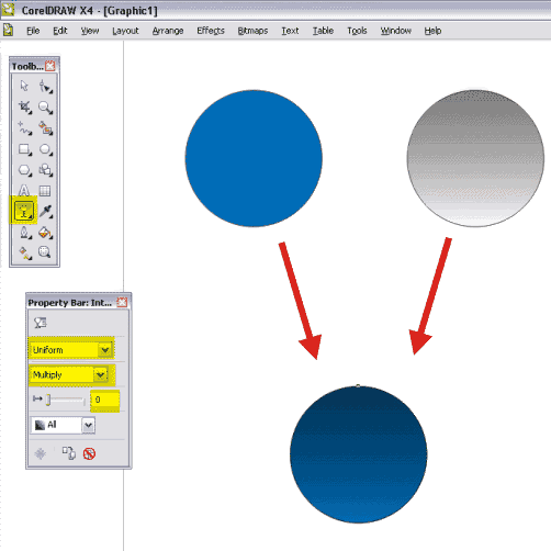

He solicitado esta función por años pero Corel nunca me ha escuchado, la mejor manera de hacer esto es duplicando el objeto y aplicarle el segundo color y sobreimprimir. Sin embargo X3 tiene problemas con la sobreimpresión, tambien X4 tiene problemas que no han sido resueltos todavía y podría traer muchos dolores de cabeza y tiempo y material desperdiciado ya que los objetos con degradacion de color no sobreimprimen y muchas veces, si el diseño es complejo, lo no lo notas sino en la prensa y tienes que parar la produccion y volver a filmar y quemar pantallas. Lo mejor y más seguro es usar transparencias, yo no he tenido todavia problemas de impresión con las transparencias, lo único malo es que si tienes muchas el diseño puede durar un tiempo bien largo en imprimir ya que crean un archivo de impresión más grande.
Para utilizar las transparencias lo que tienes que hacer es duplicar el objeto, aplicarle el segundo color, luego aplicas una transparencia Uniforme a 0% en modo "Multiplicar".
Si esto tienes que hacerlo muy a menudo lo mejor es usar un macro como este:

Aquí va el ejemplo:
Tienes un círculo, y lo rellenas con Pantone 300 que es un azulito, luego le das a la tecla + en el teclado numérico y se duplica justo encima, a este duplicado le aplicas un degradado que va de 50% negro a blanco; luego seleccionas la herramienta de transparencia interactiva y cunado está seleccionada, la barra de propiedades cambia. Elige transparencia uniforme, 0% intensidad, modo de mezclado "Multiplicar".

Bueno, pues ahora ya no tienes que trabajar doble; y si usas el macro ahorras más tiempo aún, sobre todo cuando tienes que hacer esto muchas veces.
