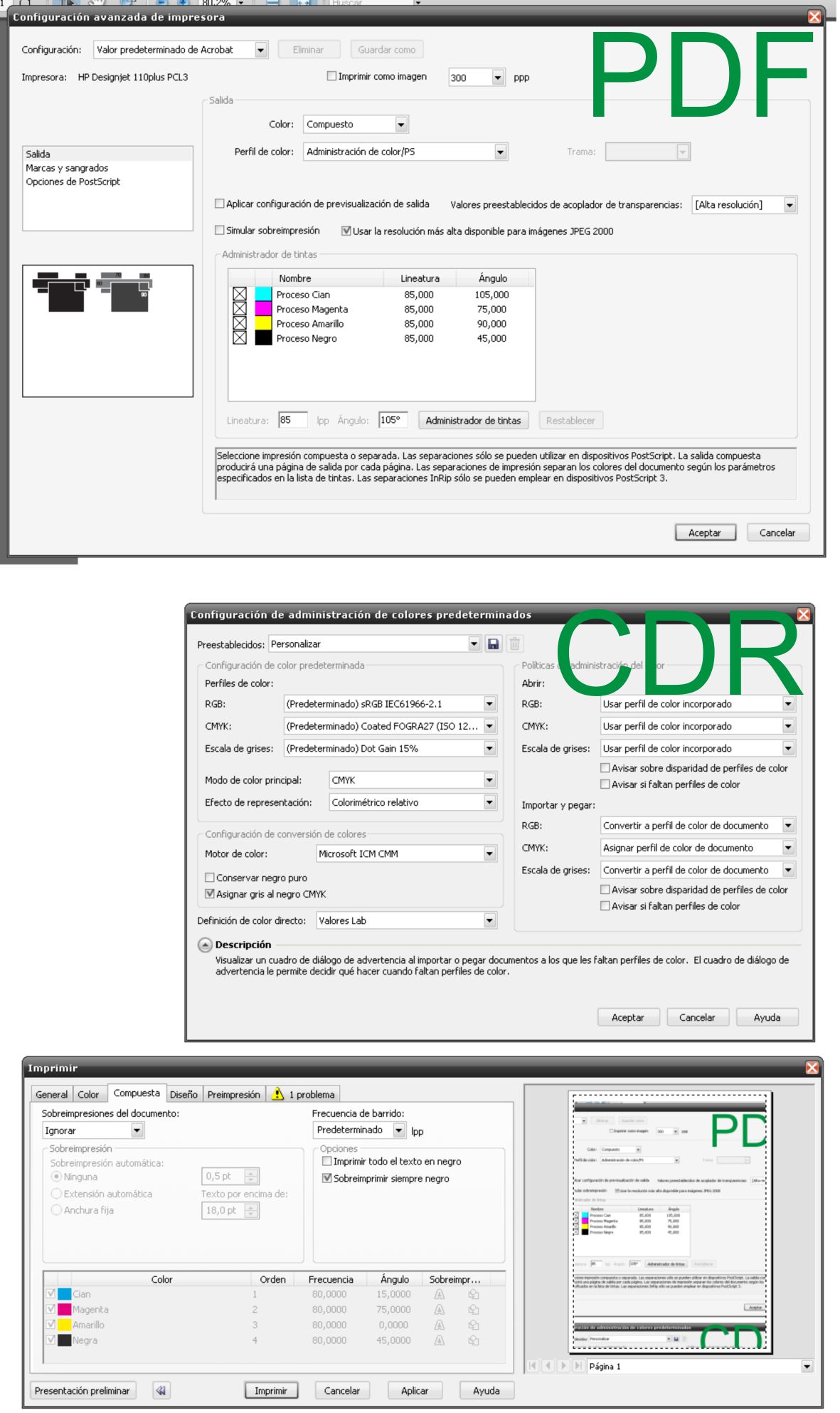

Hola
la verdad es que tengo un gran lio con un perfil de color... resulta que cuando mando a imprimir desde corel me sale con deferente color que si mando a imprimir desde pdf; he tratado de ver el perfil que usa el pdf, pero solo encuentro ''administracion de color/ps'', tal cual se ve en la imagen.
entonces trato de igualar a punta de prueba y error; pero veo qe el diseño tiende a perder sus lineas, lo cual es un problema.
Hasta ahora el perfil de corel que mas me acerca la impersion es el de la imagen: coated fogra 27 con ganancia de punto de 15% y sobreimpesionde negro.
la pregunta es como se que perfil esta usando PDF o que perfil debo usar para un papel pergamino o albanene.
perfiles.jpg [285.48KiB |Visto 5247 veces ]

De acuerdo a tu imagen, para hacer el PDF estas enviando a imprimir a una impresora PCL HP Designjet 110plus. No me explico por qué. Si haces un mensaje de impresion Postscript deberias utilizar una impresora Postscript, y utilizar Acrobat Distiller para convertirlo a PDF. El perfil clave es el de Distiller, ya que debes usar el mismo que el que usas en CorelDRAW. El mensaje de administracion de color/ps (postscript) no tiene efecto en tu impresora ya que no es postscript sino PCL. Digamos que son idiomas diferentes. Para poder hacerlo de esa forma tendrias que utilizar una impresora Postscript.
Luego, no veo las opciones al general el PDF. Pero lo correcto seria que fueras a Archivo / publicar como PDF y elijas si incorporas el perfil de color
Por su lado, en CorelDRAW utilzas un perfil Fogra 27, para papel obra (como papel de fotocopia, por ejemplo). Sobreimprimir negro es absolutamente inutil en este caso, pues imprimes compuesto. La sobreimpresion solo tiene efecto si haces una separacion de colores (por ej para imprenta). Algo que deberias activar es conservar negro puro, para que el color negro salga mas intenso en tu impresora (pero no lo actives cuando conviertas un mapa de bits de RGB a CMYK).
En definitiva, creo que no te he resuelto nada, pero al menos te doy una pista de como crear un PDF con los valores adecuados de perfil de color para probar

Hola Ariel.
el asunto es que empece en una nueva empresa y esto esta patas arriba... hay como 3000 fuentes; archivos con muchas paginas innecesarias, powerclips dentro de mucos powerclips y muchos inecesarios... en fin.
el caso es que me dicen que todo lo mandan a imprimir en pdf de esta manera, lo cual me parece redundante, si se puede hacer en corel... y despues de muchas impresiones fallidas... creo que he dado con la solucion; sin embargo veo que la impresio tiende a salir rayada, cosa que no pasa en pdf... tenes alguna idea de que puede ser.

Miralo desde el punto de vista positivo: es una buena oportunidad, si alguien con cierta experiencia pone orden a esa empresa, será valorado mucho mas. No solo debes hacer limpieza, es decir, reducir de 3000 fonts a menos de 400, sino tambien verifica que los archivos no tengan demasiados estilos de color, vistas guardadas, etc, que suele suceder en casos asi.
Los powerclip no causan problema, a lo sumo te pueden ser molestos si no estas acostumbrado o si usan demasiados. conozco gente que tiene esa costumbre, en especial los que han usado illustrator
Lo de imprimir como PDF tiene su razon de ser, si el archivo es complejo suele ser mas rapido, en especial si se hace un PDF en baja. Algunos exportan como JPG e imprimen el JPG. Son costumbrres. Por supuesto, se puede enviar desde CorelDRAW como imagen (en el menu impresion, enviar como mapa de bits) y de esa forma saldra mucho mas rapido si es complejo.
