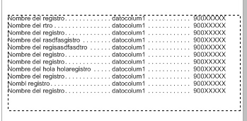

MensajePublicado:Mar, 12 Jun 2012, 20:16
Hola nuevamente...
No acaba de salirme, en las columnas me pone los datos en la primera columna todos, después cuando está completa pasa a la segunda y así... cuando en la primera columna debería ponerme el nombre del registro, en la segunda el columdato, y en la tercera el teléfono. He desistido y lo he hecho por tabulados, pero claro, tengo que ir para darle estilos a la 2º columna uno por uno, cosa que es lo que no quiero hacer... Como en estas cosas escribir lia más que con los ejemplos, adjunto archivo, que creo que se comprenderá mejor. La versión es la x6.

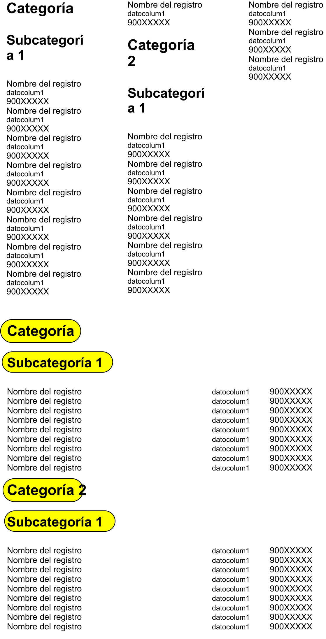

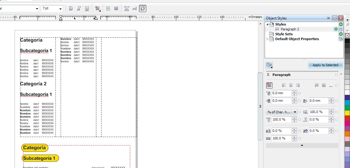

MensajePublicado:Mar, 12 Jun 2012, 20:52
a ver que te parece asi..

Hola Ariel, esta prefecto pero no es lo que quiero. Me explico un poco mejor:
De la forma de las 3 columna no caben los datos que tengo que meter. La forma óptima es la que hay debajo, donde tiene más espacio entre nombre, dato y teléfono. Mi único problema es que si quiero cambiar el formato-tamaño de uno de esas "3 columnas" (que en realidad son tabulados) no podría.

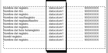

Hola Ariel, eso ya lo sé pero no es esa mi pregunta. Sino esto otro:
tabulaciones2.jpg [47.07KiB |Visto 15180 veces ]
Ves la "columna" que tengo seleccionada, pues lo que quiero es seleccionar toda esa columna de una sola vez y aplicarle un estilo, dejando lo que es las otras dos de sus laterales con el estilo actual. ¿Eso se puede hacer?
MensajePublicado:Jue, 14 Jun 2012, 13:14
No, no se puede. Para eso deberias usar una Tabla (la herramienta que esta por debajo de la herramienta de Texto) que te permite trabajar en columnas, variar el ancho, seleccionar por zonas, etc. En contrapartida, tendrias que ingresar los textos uno a uno (es decir, en un cuadro "Nombre del registro", en otro "datocol1" y en el siguiente "900XXXXX", lo cual seria un trabajo extremadamente engorroso.

Al fin nos entendimos !! jaja. Ok gracias, me temía que no se podía hacer pero por si acaso.... Optaré por ir uno a uno entonces reduciendo los registros en todo caso y listo. Gracias nuevamente por todo Ariel.
