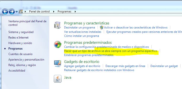

El que se instala ultima queda por defecto, la solucion mas simple es reinstalar X4. Sin embargo, no es necesario, puedes elegir asociar archivos, desde Windows, en Panel de Control / programas si estas en Windows 7, y asocia la extension CDR con CorelDRAW X4
Captura.JPG [58.83KiB |Visto 6290 veces ]
