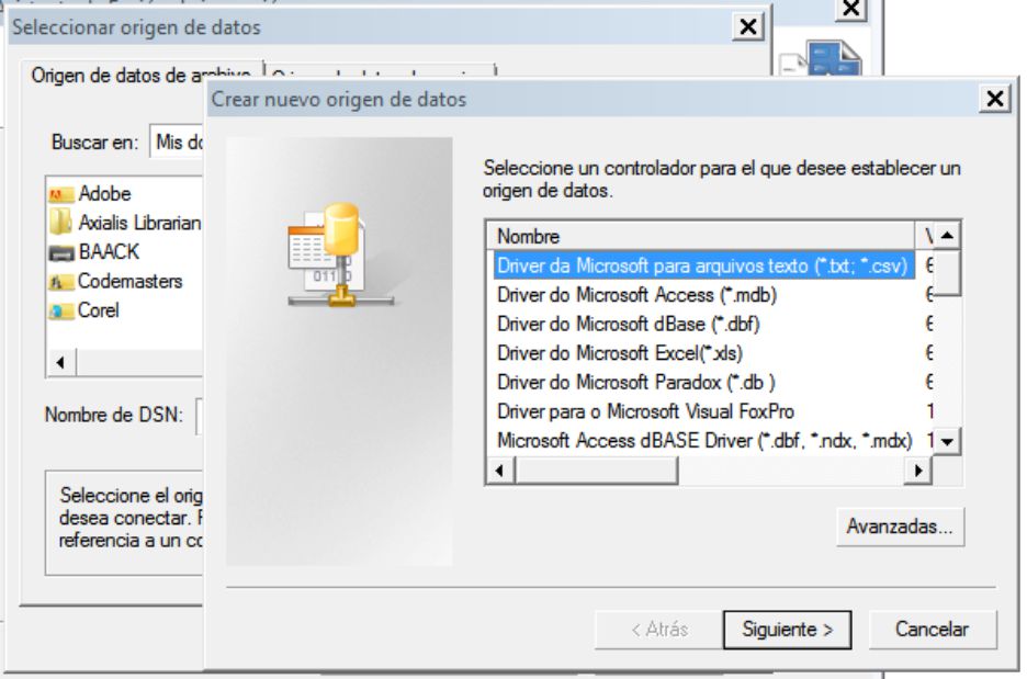

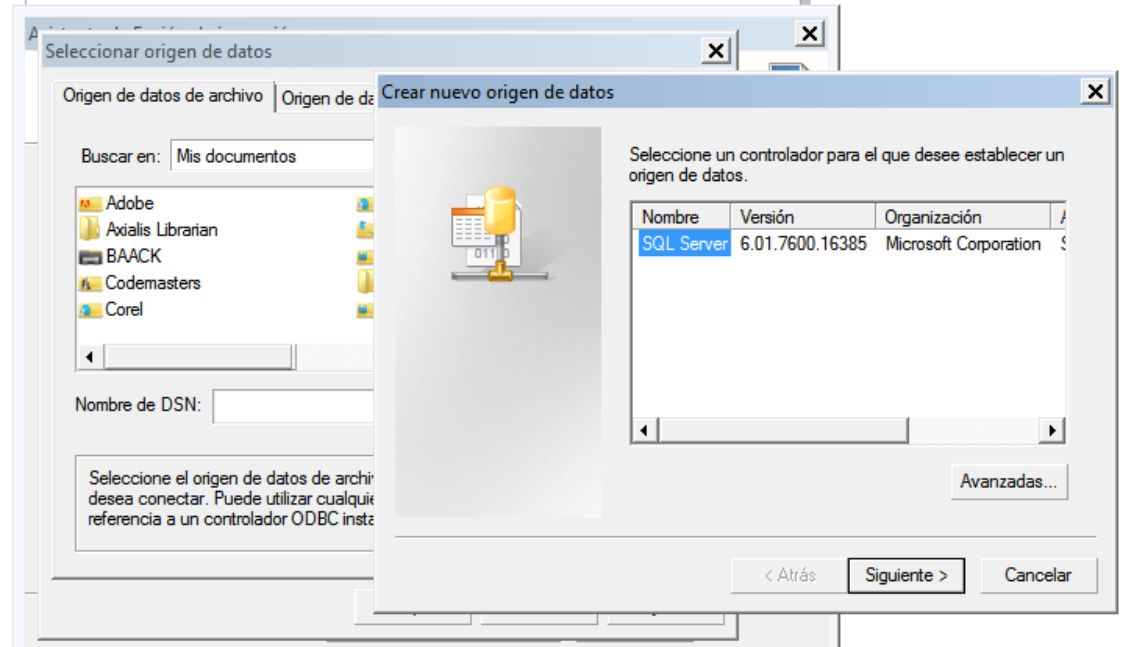

Hola a todos, queria saber si alguien puede ayudarme con este problemita...
Quiero crear un archivo DSN para fusionar un archivo de ecxel a un archivo creado "Plantilla" en corel x6 y me sucede esto... me faltan todos los controladores para asociar este archivo .xls a mi .cdr "se entiende"... en el corel x5 si me aparecían todos los controladores y drivers pero en el x6 solo aparece el SQL... la versión que tengo instalada es de 64bits sera eso que anda mal??...
X5
X5.jpg [78.66KiB |Visto 4945 veces ]
X6
X6.jpg [81.69KiB |Visto 4945 veces ]
Explico Gráficamente... se entiende, por ahí soy yo el que no entiende
Desde ya Muchas Gracias al que me pueda contestar esto

** Agradezco la respuesta, pero como veras lo que necesito es saber porque no me toma los demás drivers, como lo demuestro en las imágenes... Tengo la necesidad de fusionar los archivos de esta manera ya que en mi trabajo, por lo general se necesitan imprimir Certificados o Diplomas con lo cual a estos se le insertan "NOMBRE Y APELLIDO" / "DATOS X" esto se hace de a 500 por vez... por eso es la urgencia de saber porque no me toma los DRIVERS de Excel etc. Ahora los estoy Fusionando con el X5 sin ningún problema pero porque el X6 no me deja?? :seleccion:
