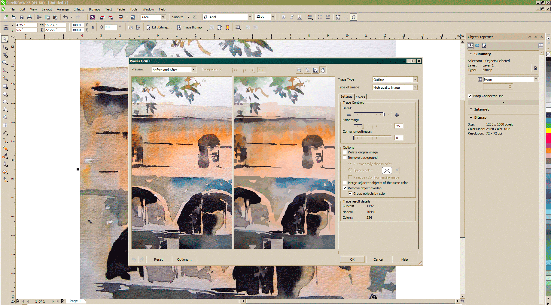

Seleccioné la herramienta Outline Trace y en High quality image, después de haber ajustado las opciones, me da una vista previa de la imagen. No se ve nada mal.

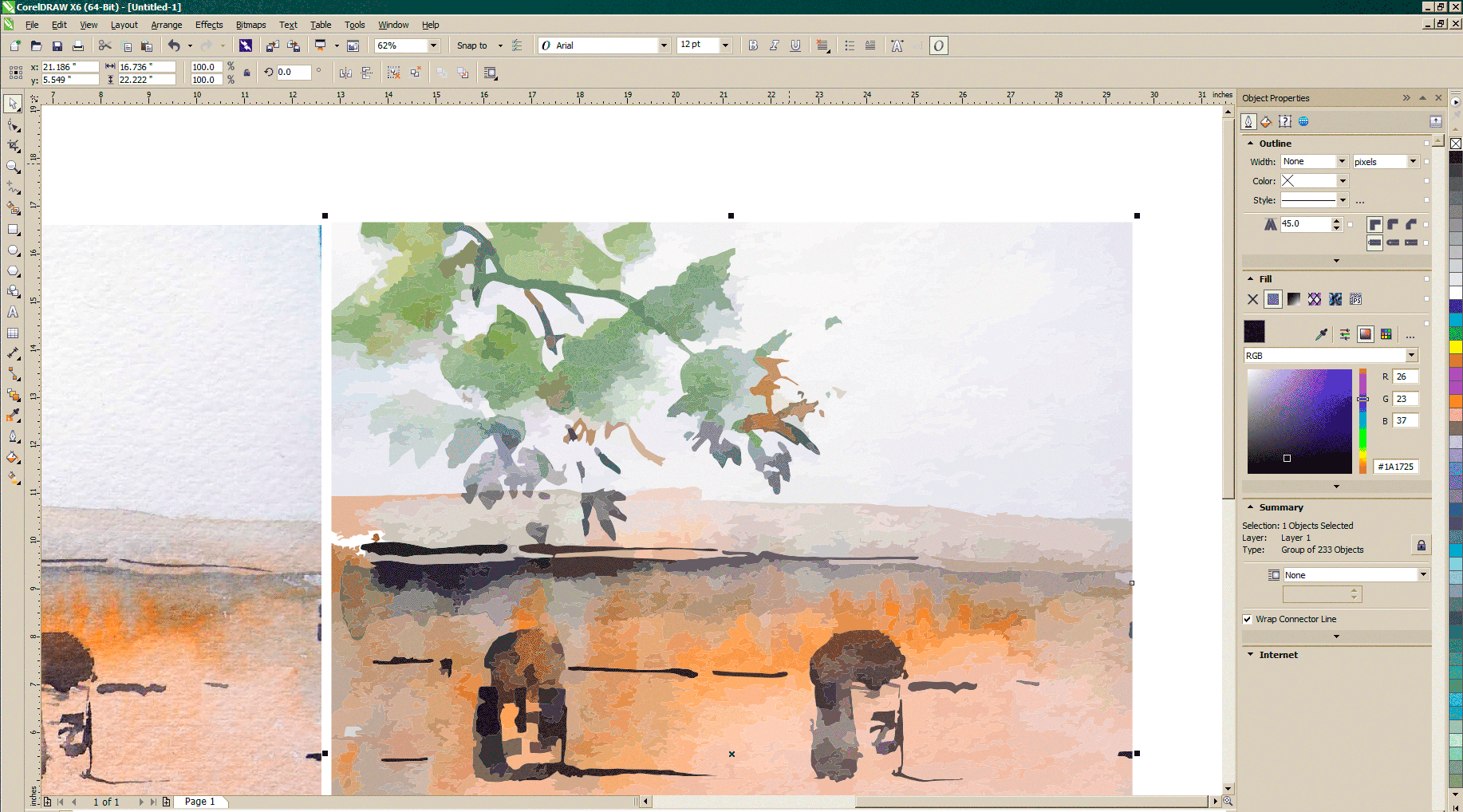

01.gif [590.81KiB |Visto 10696 veces ]
Una vez terminado, veo que son como pequeños fragmentos de diferente color, juntos y formando la imagen. En eso no hay problema.

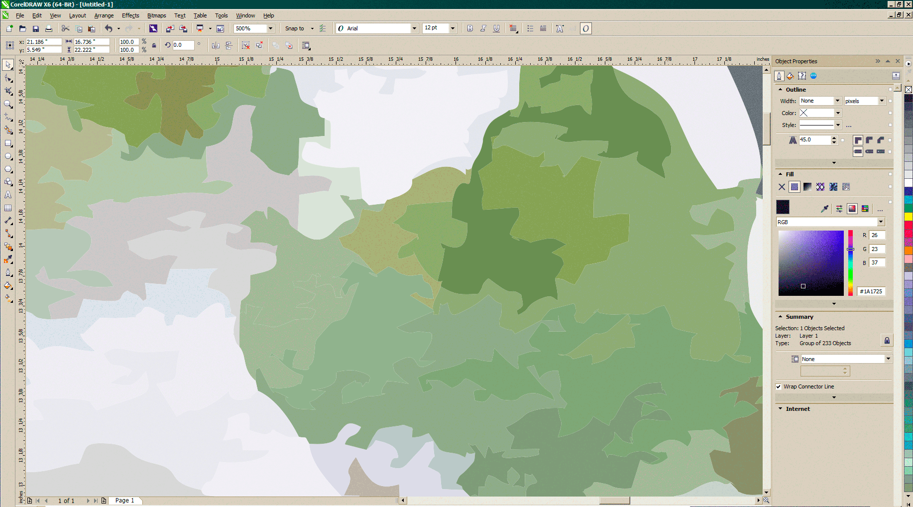

03.gif [541.98KiB |Visto 10696 veces ]
Pero cuando separo la imagen y hago zoom, se ven líneas blancas entre cada objeto vectorial que forma la imagen.
04.gif [329.83KiB |Visto 10696 veces ]
Solo pude mejorar algo seleccionando cada pieza y aplicándole un color de trazo de un ancho muy pequeño y del mismo color de relleno de cada figura. Pero mientras la imagen sea con más detalles se ve que va a tomar demasiado tiempo, aunque agrupe esas piezas por colores.
Quisiera saber cómo hacer para que esas líneas blancas no se vean, si hay alguna opción de seleccionar todas las piezas de una sola vez, pero que les ponga un color de línea igual al de relleno, o algún código que lo haga. Antes usaba Inkscape, pero al ver la gran cantidad de funciones de CorelDraw recién cambié a este programa.
