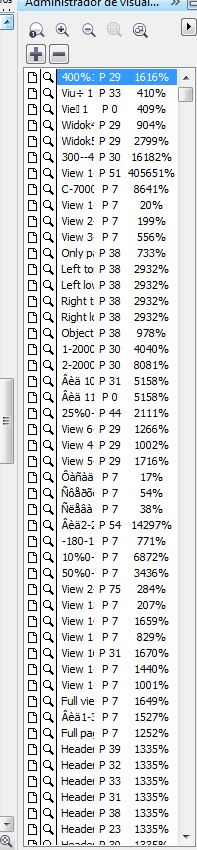

la ultima de las visualizaciones...
ante la lista que me aparece ( interminable como verás) no puedo seleccionarlas todas para borrar?
porque no encontré manera (ctrl A o E no me deja...)...sino..de a una será
abrazo
ariel

Seleccionas la primera, aprietas mayusculas (Shift) y la tecla FIN
