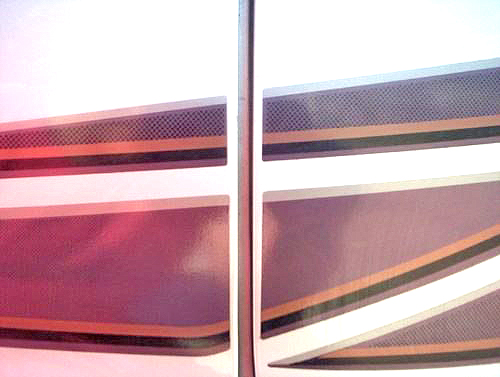

Buenas!! tengo una duda, necesito hacer unas impresiones de unos diseños originales de una Toyota Hilux y los colores originales, que son en degrade, los hacen en degrade de puntos, quisiera saber si alguien ha hecho algo parecido y como..?? Muchas gracias desde ya!! saludos,.

tal vez te refieras a una tramas de medios tonos, en este post se describe como hacerlo: viewtopic.php?f=11&t=1721&p=9504
lo mejor es usar un programa llamado Rasterbator.
http://homokaasu.org/rasterbator/
Haces un degradado en CorelDRAW, lo exportas como TIF o JPG y lo abres con ese progrma (no necesitas instalarlo, hay una version online)
Te dara la posibilidad de hacer un mosaico en varias paginas, elige que solo sea una.
y ya está, a continuacion te dará la opcion de guardarlo como PDF, lo guardas y lo puedes abrir en CorelDRAW como si hubiera sido hecho en el mismo programa

puedes probar con otras como http://arje.net/rasterbator
la gran ventaja es que es un archivo vectorial, que se puede ampliar o reducir sin perder calidad y no ocupa casi nada
Si tienes una impresora Postscript, puedes usar Tramas Postscript de medios tonos, que tienes las mismas opciones y mas

Aca les dejo un archivo como ejemplo de lo que quiero hacer....
Comentario:fijense en lo punteado de la imagen.
