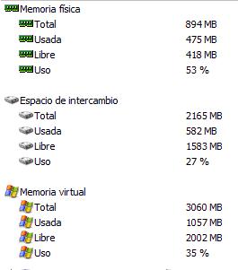

TENGO EL PSP X3
QUIERO HACER UNA LINEA PEQUEÑA DE COLOR SOBRE UNAS FOTOS BLANCO Y NEGRO.
LAS FOTOS PESAN ALGUNAS 13 MB HASTA, OTRAS 130 MB.
ME PONE ERROR POR MEMORIA INSUFICIENTE.
TENIA EL PROGRAMA EN EL DISCO EXTERNO PORQUE ME PONIA MUY LENTO EL TRABAJO Y AHORA LO HE PASADO AL DISCO "C" , PERO SIN NINGUN CAMBIO, IGUAL ME INDICA EL MISMO ERROR.
ADEMAS, NO ME COGE COLOR PARA PINTAR SOBRE LA FOTO BLANCO Y NEGRO, PORQUE?
GRACIAS
MEMORIA.JPG [12.67KiB |Visto 13129 veces ]

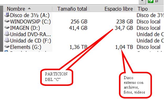

MEMORIA DISCOS.JPG [38.79KiB |Visto 13129 veces ]

Evidentemente, la memoria no es suficiente para trabajar con archivos grandes. Segun la imagen que adjuntas, tienes solo 894 Mb (menos de 1 giga) en total, de lo cual solo la mitad esta libre. La memoria virtual es de solo 3 Gb pero tienes espacio libre de sobra en el disco duro para asignarle mucha mas memoria virtual (20 Gigas al menos). Necesitas mas memoria RAM para trabajar con imagenes grandes

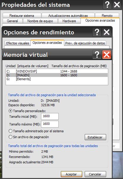

ARIEL:
PERO SEGUN TENGO ENTENDIDO LA MEMORIA VIRTUAL QUE PUEDO AGREGAR A LA PARTICION (D) NO PUEDE SER MAS DEL DOBLE DE LA RAM.
COMO DE RAM TENGO 894, DUPLIQUÉ LOS 800 Y PUSE 1600. COMO VES EN LA IMAGEN QUE ADJUNTO.
Y DE ESA FORMA OBTENGO AL FINAL 3 GB LIBRES DE VIRTUAL.
ME EQUIVOCO?
IGUAL , ES QUE SOY NOVATA EN ESTO Y NO SÉ COMO HACERLO.
ME ACABO DE BAJAR EL PROGRAMA EASEUS PARA PARTICIONAR PERO AUN NO SE USARLO, NIQUE HACER CON EL. NUNCA PARTICIONÉ Y LO DE CAMBIAR LA VIRTUAL ES TODO UNA OSADÍA PARA MI.
MEMORIA VIRTUAL.JPG [54.12KiB |Visto 13104 veces ]

Una cosa es la recomendacion teorica y otra cosa es lo real. Hace unos años tenias 1 GB de RAM y un disco de 40 Gigas, ahora puedes tener la misma cantidad de memoria pero los discos son diez o veinte veces mas grandes y bastante mas veloces que antes. Que le asignes una memoria virtual mayor te va a brindar mas estabilidad. Sin embargo, tienes muy poca memoria RAM real, con eso no puedes trabajar.
