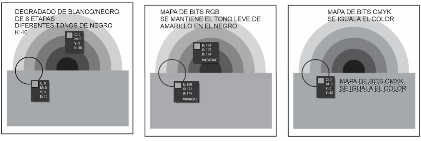

Buenas el degrado de los grises no corresponde con la paleta de color CMYK, pese a que uno escoje los degrados en CMYK
En el ejemplo elijo un rectángulo con relleno K:40, en el degradado va de blanco a negro tipo elíptico de flujo en 6 etapas .. cuando yo paso el gotero este muestra los mismos valores en CMYK, osea K:40 pero en realidad los colores son distintos. cuando los convierto a mapa de bits en CMYK se iguala el color, pero al converftir en RGB muestra la diferencia de los tonos de color.
A alguien más le ha pasado o alguien que pueda resolver este error
Gracias por la atención

Hola! Haz clic en Objeto Propiedades de objeto. En la sección Rellenar de la ventana acoplable Propiedades de objeto, haz clic en el botón Relleno degradado para mostrar las opciones de relleno degradado. Haz clic en el nodo inicial, situado encima de la banda de color, abra el selector Color de nodo y elige uno.
