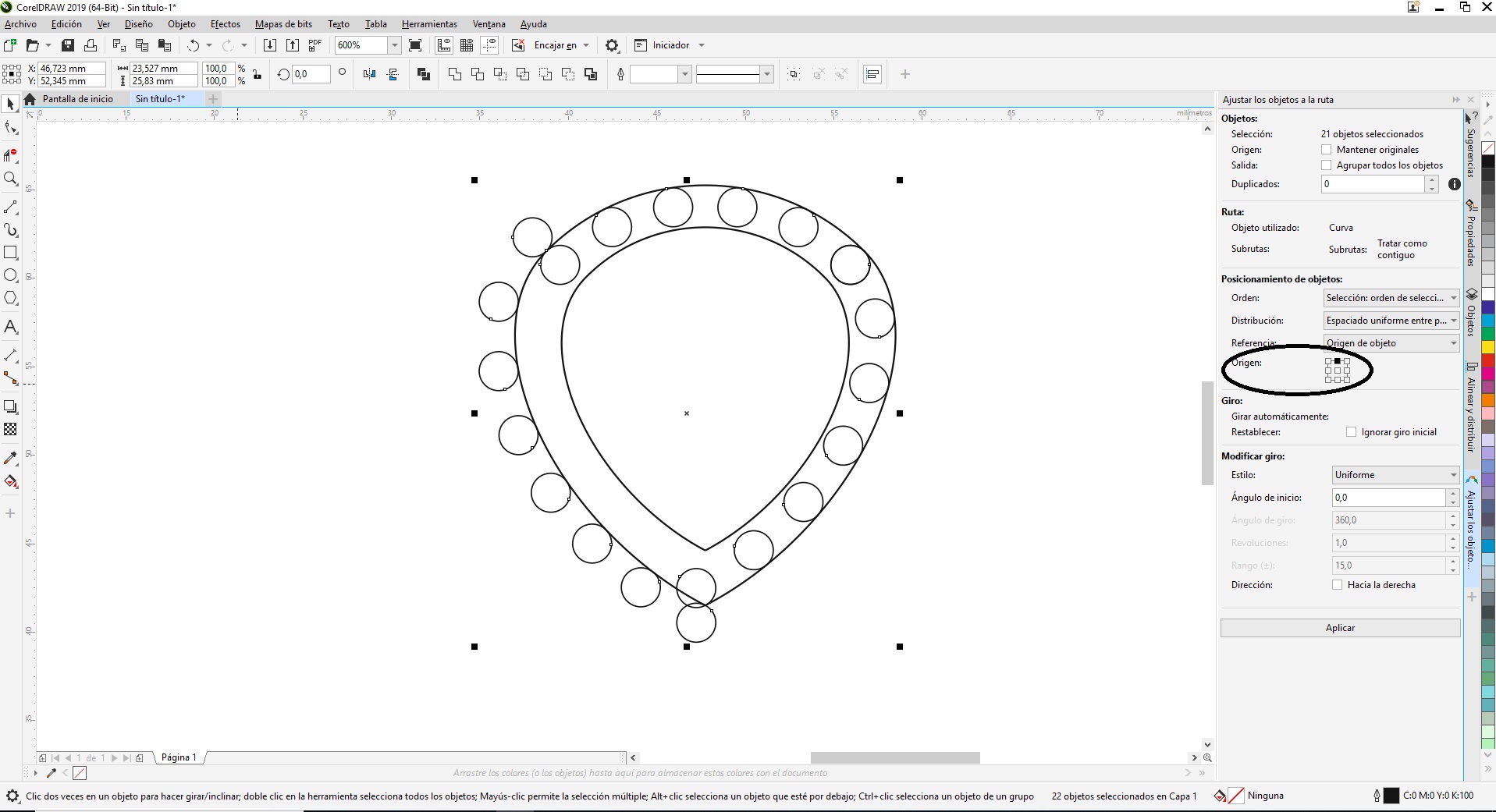

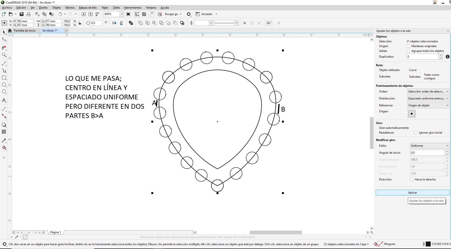

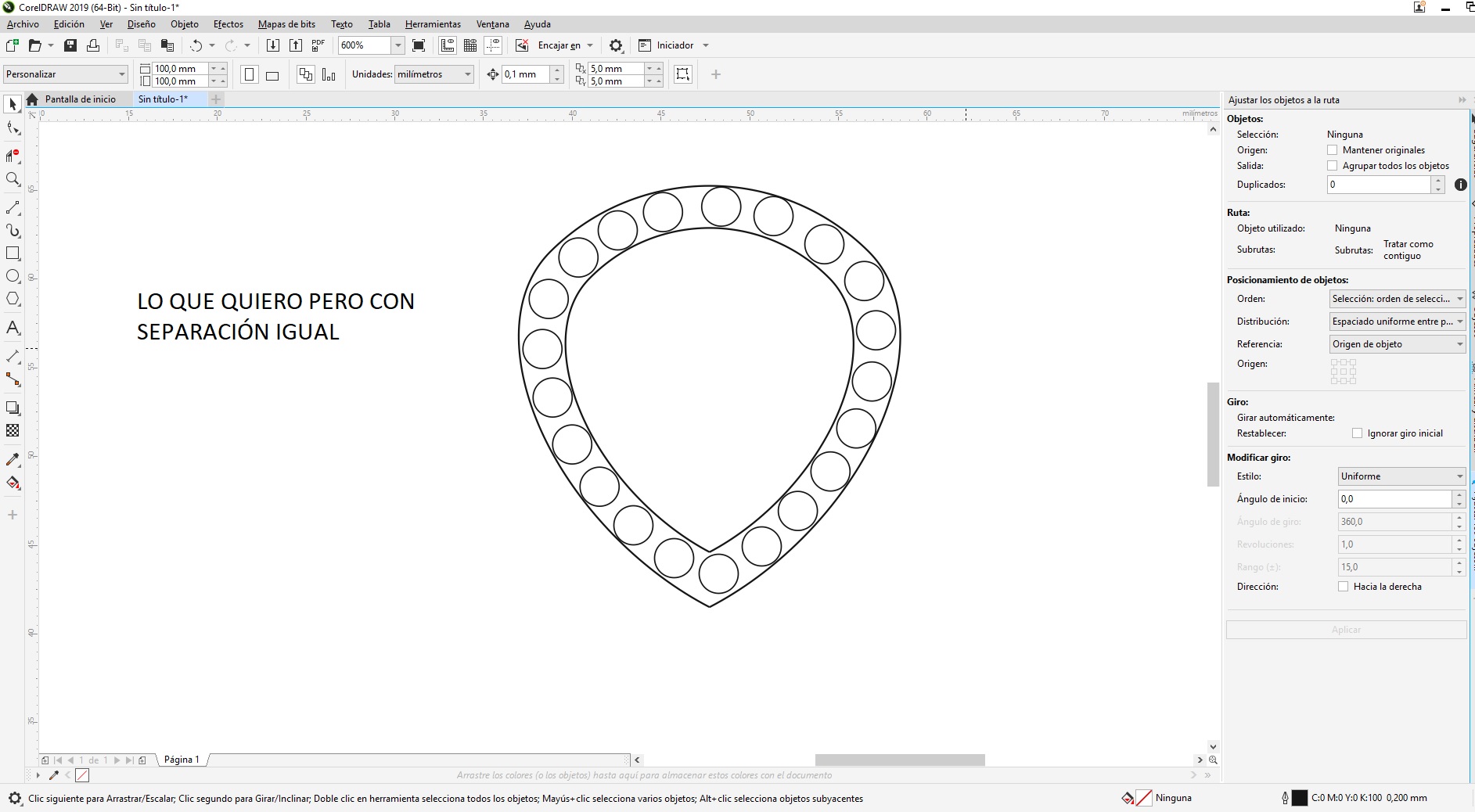

Soy nuevo en el foro y también usando Corel Draw el cual uso para diseños que luego recorto con mi máquina láser. Estoy creando una una especie de lágrima o puntero de Google Maps (el globito ese acabado en punta) y a partir de una copia más pequeña central, entre las dos curvas, estoy colocando círculos que me gustaría estén a la misma distancia y misma separación entre línea de arriba y línea de abajo.
Sé que debo tocar en "Ajustar objetos a la ruta" y he obtenido un gran paso con unos pequeños fallos:
-Casi todos empiezan con un desplazamiento parecido y luego cambia de golpe la separación entre ellos y vuelven a estar a la misma nueva distancia. ¿Puede ser que falten círculos y se las ingenie el programa así? ¿Puede que me deje un parámetro sin tocar?
-Se colocan siguiendo la línea, que pasa por el centro de los círculos, como he dicho me gustaría que esos círculos estuvieran entre las dos líneas con forma de gota, pero si elijo ambas para su "ajuste en ruta" me forman un cacao, se desperdigan, así que he tomado la más grande... ¿Cómo puedo hacerlo? ¿Al menos podría alinearlos debajo de la línea que sirve de referencia para seguir el camino? Creo que es tocando en los 9 cuadrados de Origen, pero si toco arriba en vez del centro tiene un pequeño inconveniente, y es que algunos círculos se quedan por fuera debido a que la línea es cerrada.
Os pongo algunas fotos para que veáis que digo.
Muchas gracias :)
Un saludo.

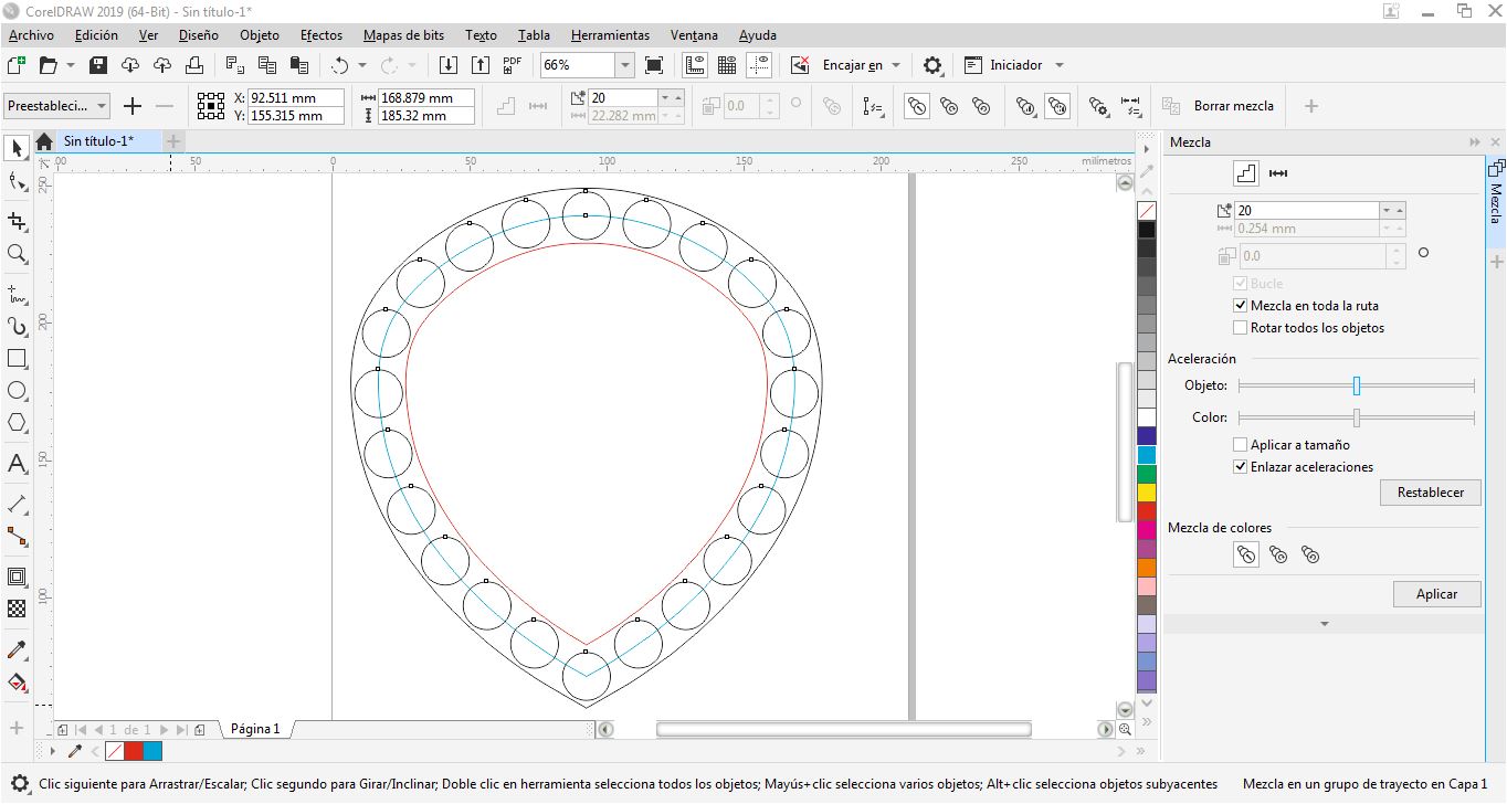

Hola, no me queda muy claro cual es tu problema, yo hice una prueba rápida y parece estar bien, te adjunto el archivo (lo hice en CorelDRAW2019 pero lo baje a X7 para que no tengas problema)
https://we.tl/t-dp4uiZ6Qu2
Captura.JPG [132.53KiB |Visto 7050 veces ]

Tu pregunta me plantea una duda... ¿cuantas formas diferentes hay de hacerlo? Es una de las cosas mas apasionantes de CorelDRAW, se puede llegar al mismos resultado por caminos diferentes.
Bien, te cuento: lo primero fue tratar de imitar tu dibujo lo mas parecido posible, sin perder tiempo en detalles, solo para que sea similar. Con la herramienta Silueta hice dos etapas hacia afuera, luego las separé y cambié de color. Hice un circulo, o dupliqué con el signo de + del teclado numerico, seleccione los dos circulos, les apliqué Mezcla y luego seleccioné "Mezcla en un trayecto" y seleccioné el dibujo central. A continuacion, me aseguré que estuviera activado "mezclar en todo el trayecto" Eso fue todo, ya quedó ta como lo ves, no hice nada mas
Creo que un punto importante es que el principio y el final coincidan, pero naturamente los diseños son siempre diferentes
