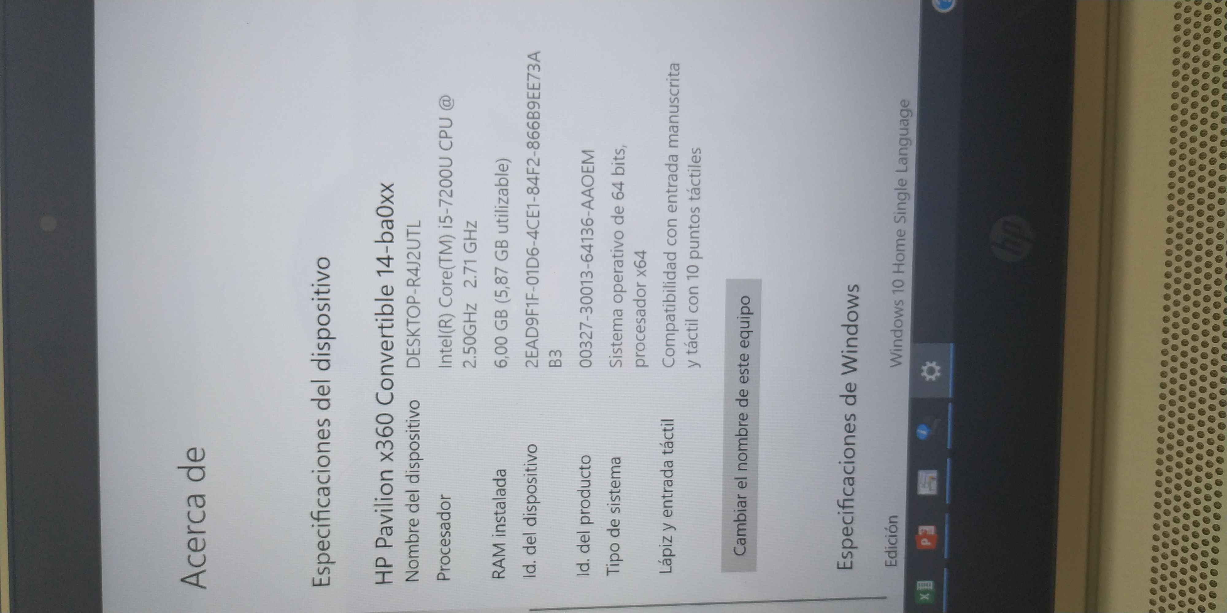

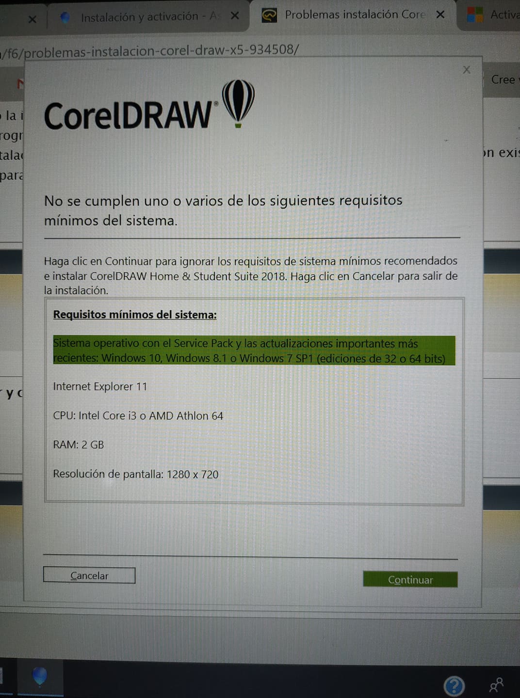

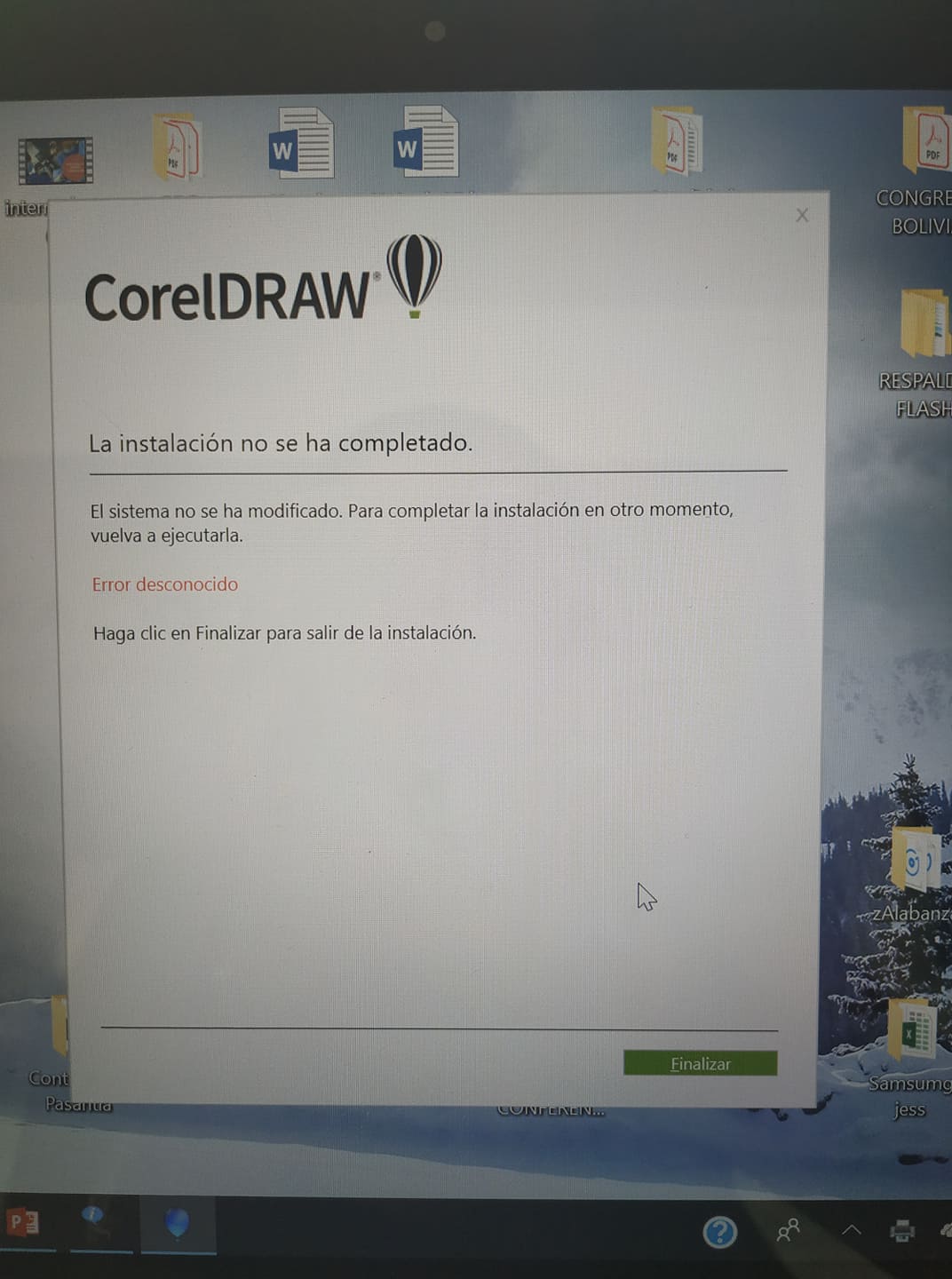

Yo compre CorelDRAW 2018 Home & Student directamente a la pagina de Corel y lo instale en mi computador, en junio es un año de esa compra y me funciono perfectamente desde el primer día de instalación, hace 3 semanas tuve un problema con mi computador y la única solución fue reinstalar WIN de fábrica, yo tengo win 10 64bits, y me toco instalar todos los programas nuevamente. El único que no pude re instalar fue corel, se descarga la aplicación, descarga el icono de ejecutar, e inicia la instalación, llega al 99% se cierra la ventana y sale otra indicando error desconocido, lo ejecute como administrador (aunque yo soy la administrador) lo ejecute como compatibilidad, borre registros de instalación, con regedit y ccleaner, y volví a instalar y sucede lo mismo, error desconocido, luego me apareció que mi computadora no cumple con los requisitos mínimos del sistema. y es la misma computador y el mismo WIN que tenia de fábrica. Estoy adjuntando las fotos de los mensajes que me arroja el programa corel y de las especificaciones de mi computador.

Si lees el mensaje, te dice (en verde) que faltan actualizaciones de Windows. Debes terminar de instalar las actualizaciones primero antes de instalar CorelDRAW
