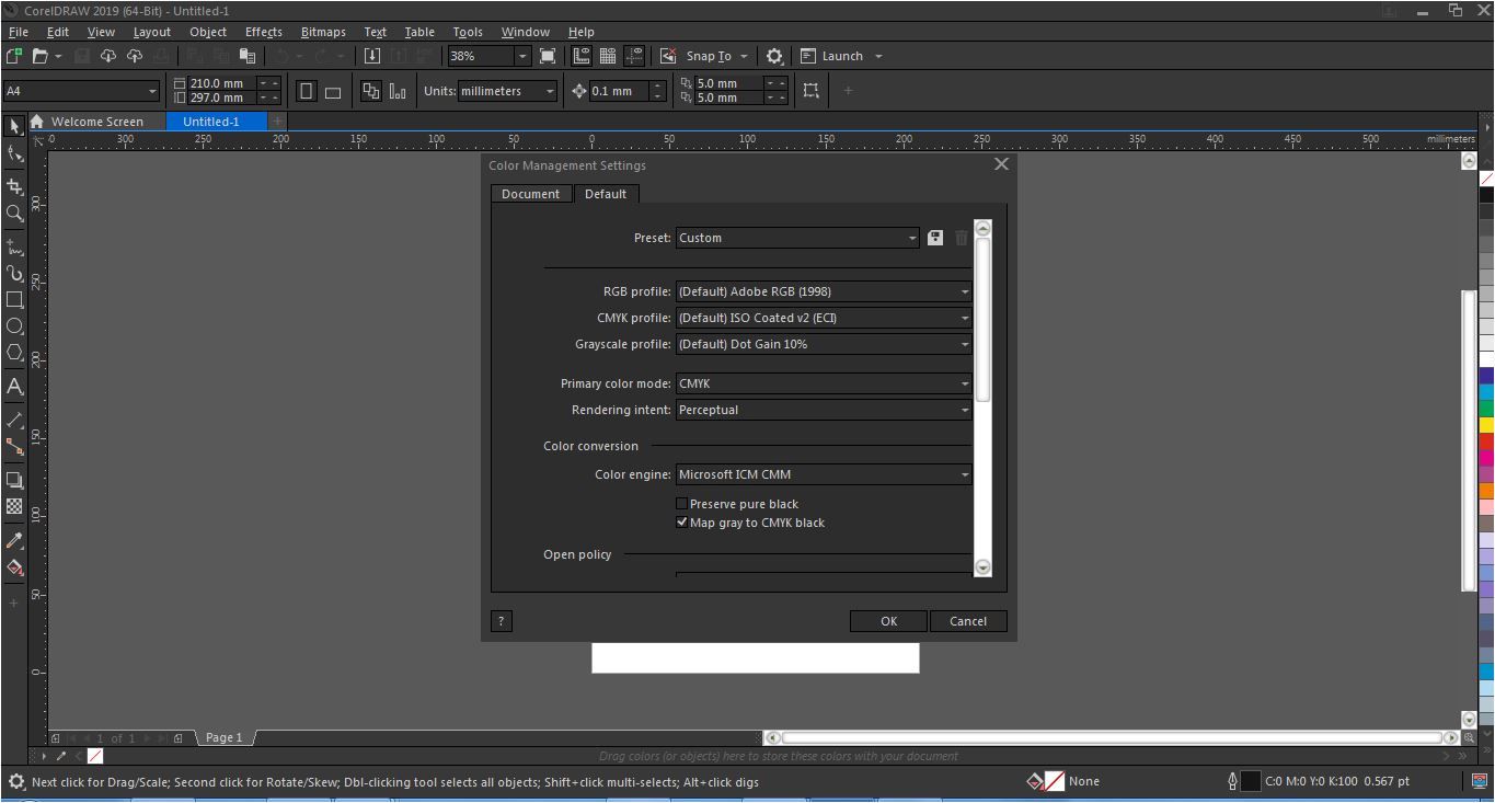

Hola, tengo problemas con el perfil en el Draw 2019, coloco los mismos ajustes que el 2018 y no funciona,
el problema es que me da un tono amarillento en todo, incluyendo 0% en todos los colores e inclusive,
el gris se torna amarillo, también pasa con la hoja de trabajo.
En programas anteriores ya el tema era con los perfiles y por la experiencia logré solucionar los problemas,
no siendo así en esta ocasión. He configurado el monitor, he descargado e instalado los perfiles nuevamente,
he revisado las versiones anteriores.
Lo extraño es que tengo corel en mac y con la misma configuración todo esta bien. Llegue a pensar que era
el windows 10, pero los demás softwares funcionan bien, estoy pensando desintalar y seguir usando el 2018.
Será que solo me pasa a mi?, encontré una solución quitando la opción del MOTOR DE COLOR y seleccionando
ninguna, pero esta empeora las cosas porque se vuelven colores luz de una manera exagerada.
PERFIL.jpg [348.49KiB |Visto 5572 veces ]

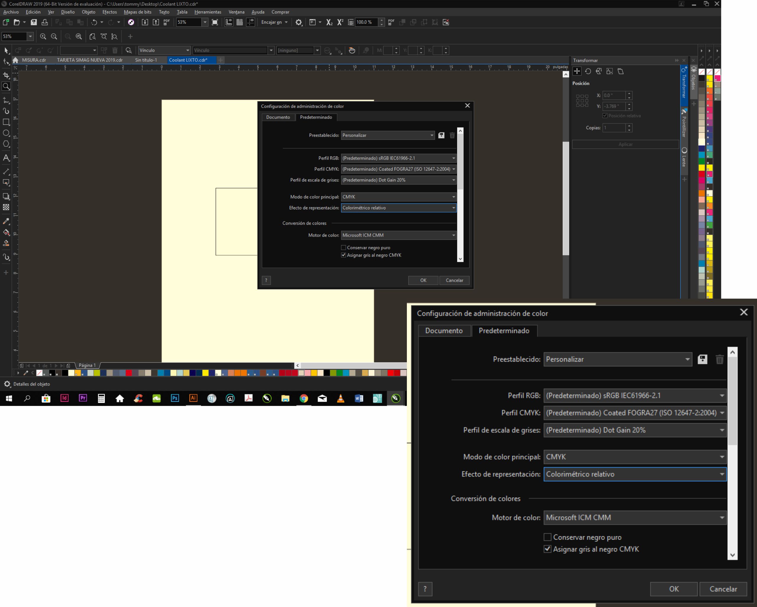

Eso es correcto, estas eligiendo un perfil de color para papeles comunes, que son mas amarillentos.
Deberias probar un perfil de color para papeles coteados, mate o brillo
Captura.JPG [113.51KiB |Visto 5397 veces ]

Ariel, todo se resolvió sin yo hacer absolutamente nada. Te cuento que apague el equipo y se actualizo.
Cuando volví abrir el corel, ya todo estaba bien, con la misma configuración que tenia.
Supongo que faltaba algo de windows.
