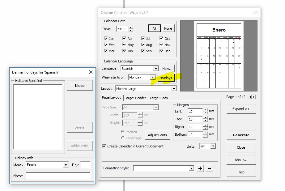

Necesito hacer un calendario de un tamaño especifico, otras veces he usado el macro incluido con corel drawX5 (que es el que tengo) pero en esta ocasión tengo que incluir en el calendario el numero de la semana y el santoral, y relamente no sé si hay esta opcion en el wizard, si la hay no la conozco.
¿puedo crearlo con santoral y semana? o tengo que buscar alguna plantilla editable en una web ¿conoceis alguna?

Creo que depende si es para una sola vez o lo haces con frecuencia. Si es solo una vez o si cada vez que lo haces es diferente, casi que es lo mismo, ya que tienes que ingresar santos y demas, y para el caso da igual ingresarlo en un sitio u otro. En cambio, si haces muchos similares es una ventaja indudable. Los puedes ingresar como "festivos".
Si tienes una lista ya armada en excel puedes usar "imprimir fusion" pero tambien depende de varios factores, a lo mejor es mas facil crear el calendario y luego simplemente copiar y pegar..

Lo de incluirlo como festivos se me ha pasado por la cabeza, pero me pareció poo efectivo, voy a ver si me hago con un listado de santos anual....
