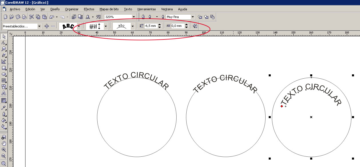

saludos, la version que uso hasta la fecha es corel12, no e actualizado porque le doy uso personal y pues la verdad que el software era algo caro años atras, ahora que estoy en condiciones de poder comprar la version CorelDRAWGraphicsSuiteX8 , baje la demo y me encontre con la sorpresa que la barra de propiedades dinamica no da las mismas opciones para controlar el flujo del texto adaptado a un trayecto. adjunto imagen donde destaco las opciones de las que hablo y hecho muy de menos en la actual version que pretendo comprarme. dichas opciones esta de plano ya en desuso o se encuentran ocultas en algun lugar

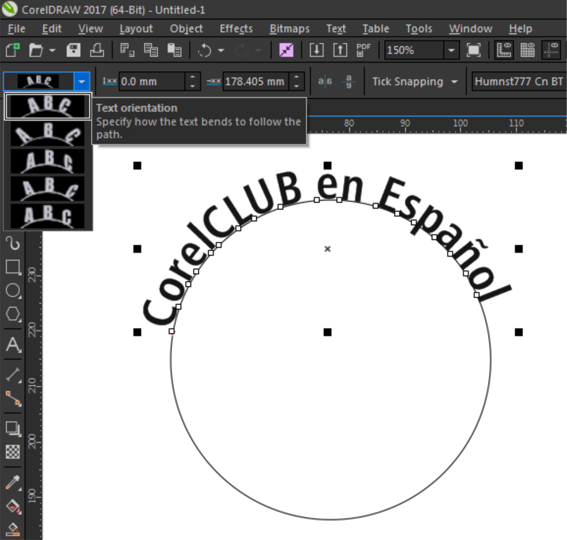

La version X8 ya no está a la venta desde hace tiempo. La version actual es la 19.0 (CorelDRAW 2017)
Las opciones son las mismas, lo que ocurre es que ahora el programa es mas interactivo. Si antes tenias que escribir una distancia determinada, ahora simplemente arrastras el texto a la posicion deseada, puedes elegir espejo para un lado, para l otro, llevarlo a que comience donde desees, etc. Si, naturalmente que al principio te puede resultar confuso, especialmente si das un salto desde una version tan antigua sin haber pasado por todas las etapas intermedias. Pero si practicas un poco veras que es mucho mas simple, y el resultado es el mismo.
