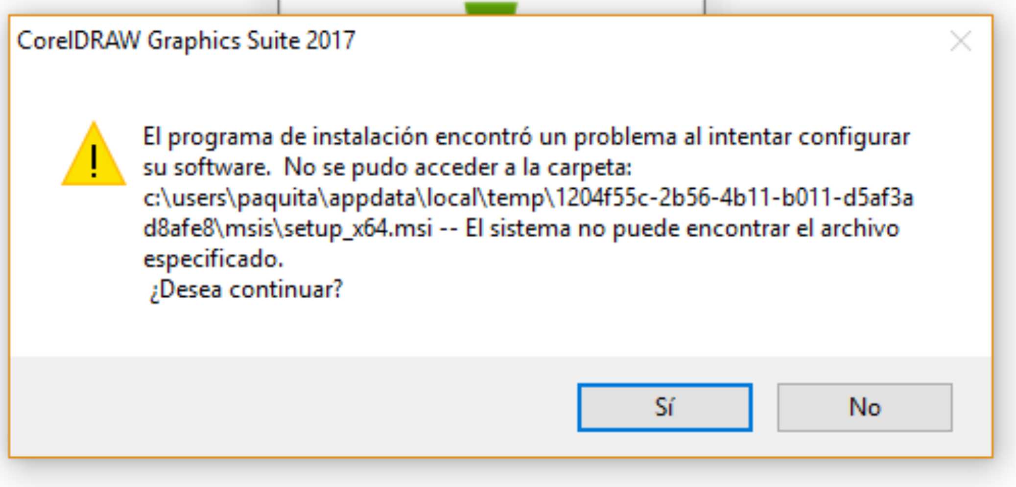

Buenos días, tengo instalado el Corel X8 y no puedo ver la vista previa, cosa que si hacia antes, pero este fin de semana he intentado instalar una versión de prueba del Corel Suite 2017 bajada de la pagina de Corel, al instalarla me causo un error y no me deja ni desinstalarlo ni instalarlo. He desinstalado incluso el X8 y ni así he podido desinstalar el 2017 y al volverlo a instalar ha sido cuando no puedo ver la vista previa de los archivos.
He desinstalado Shell Extension, he reiniciado el equipo y la he vuelto a instalar, al igual que he ido a opciones de carpeta y he marcado la casilla de visualizar las miniaturas y he desmarcado la de ver los iconos.
No se que mas hacer, os adjunto el error que me da al instalar el 2017
Muchas gracias de antemano, y quedo a la espera de que me podáis dar una solución.

Según parece es un problema de Windows con los archivos temporales, la carpeta donde descargo el archivo fue borrada y Bi puede encontrarla. Soluciones? Tratar de restaurar el sistema a una fecha anterior... tratar de instalar la versión de 32 bits... bajar el programa desde otra región.. (Por ej México o Estados Unidos). Pero sobre todo, asegúrate de tener instaladas todas las actualizaciones de Windows, ya que son necesarias.

Una vez que instales el 2017 la previsualizacion se va corregir. Si no hubieras desinstalado X8, podrias haberlo corregido selecionando un archivo CDR y eligiendo "abrir con..." pero no selecciones ningun programa, sino que eliges "usar otro..." y en la lista que aparece eliges CorelDRAW y activas "usar siempre este programa"
