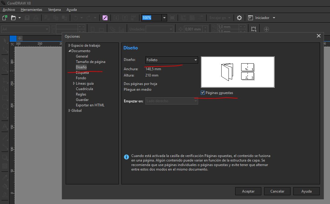

Agregando a lo que dice Nestor, lo primero es elegir el tamaño de pagina al tamaño exacto final. Si deseas ver de a dos paginas consecutivas, haces doble click en el borde de pagina, elege el doble de tamaño (por ejemplo, si cada pagina mide 150x200 mm debes elegir 300x200 mm) y luego pasas a la pestaña diseño y eliges el tipo de encuadernacion (por ejemplo "folleto") y activas "paginas opuestas". Veras la primera y la ultima sueltas, luego la 2-3, 4-5, etc pero se enviaran como paginas separadas.
Tal como dijo Nestor, si envia a imprenta no debes preocuparte, creas un PDF normal, de paginas individuales y la imprenta hace la imposicion. Pero si deseas hacerlo tu mismo, la respuetsa esta en la presentacion preliminar, dependiendo del tamaño del papel que vayas a utilizar, y si vas a formar varios cuadernillos sucesivos (de 16 o de 20 paginas, por ejemplo)
opc.JPG [75.52KiB |Visto 4379 veces ]
