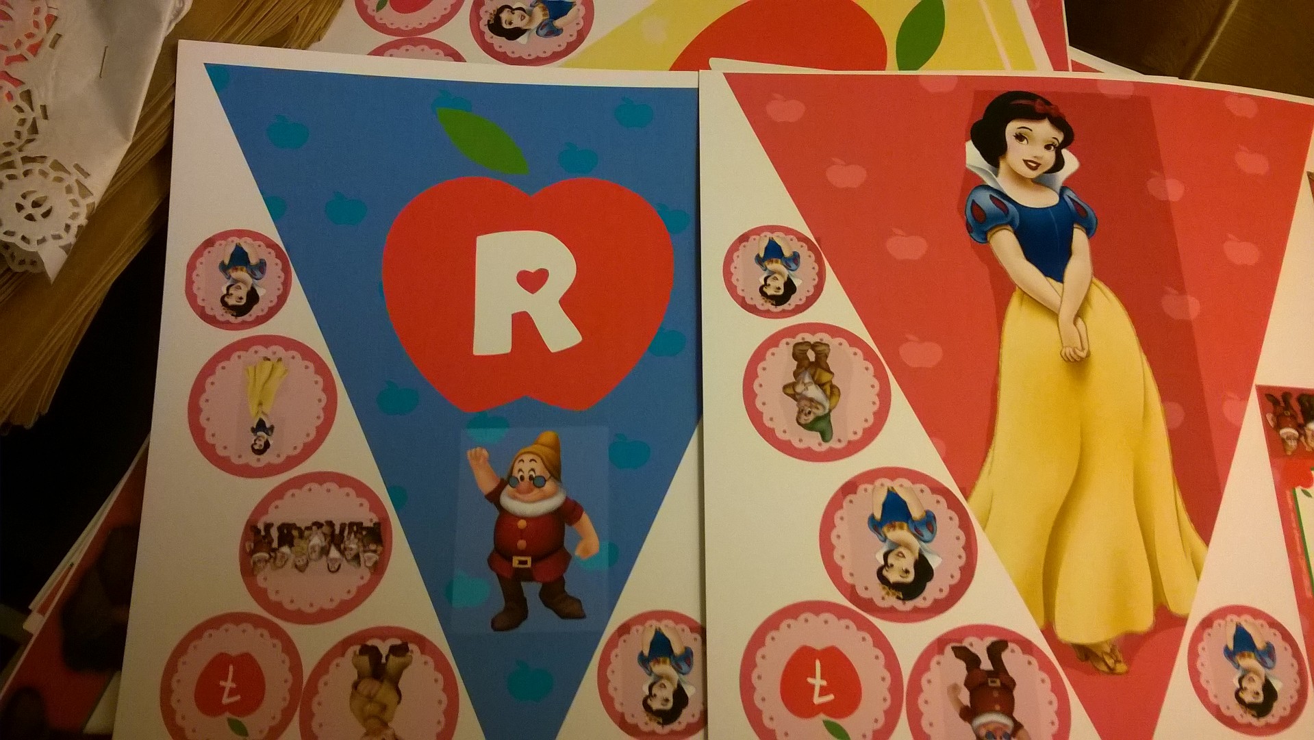

Buenas tardes! me esta pasando con el Corel X8 que al imprimir imagenes png (con fondo transparente) sobre un fondo de color, toda el area transparente sale mas oscura.
No se como solucionarlo, adjunto archivo de foto para que vean que me pasa. Si se fijan, en el area de blancanieves, yo recorte con la goma un poco, pero no deberia suceder si tengo una imagen png que tenga que borrar con la goma para que no pase. En el caso del enanito no borre con la goma, y sale asi, como que aplicara un filtro sobre el fondo, pero es ni mas ni menos que el area transparente de la imagen PNG, aun editado con photopaint y dejandolo transparente.

Bueno, esto abre un sinfin de posibles preguntas y respuestas, pero trataré de ser lo mas concreto posible
¿que impresora usas? ¿es postscript? ¿has probado imprimir en otra impresora?
Algunos modelos tienen problemas con las transparencias. No es un problema en general de CorelDRAW X8 con los archivos PNG transparentes, yo he impreso muchos de ellos sin ningun problema, tanto en offset como en digital. Una posible alternativa es convertir a mapa de bits (no necesitas hacerlo en el archivo, existe la opcion en el menu imprimir de enviar como mapa de bits, eso deberia solucionar el problema)
