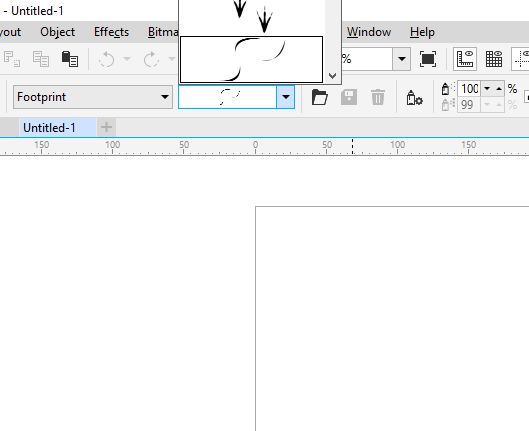

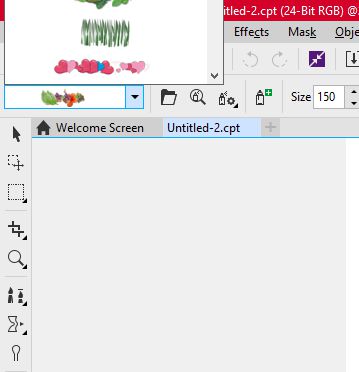

Saludos amigos,
Pues eso, resulta que cuando quiero seleccionar una lista de imágenes para el diseminador en medios artísticos, la lista no despliega hacia abajo - como debe ser ya que la barra de propiedades siempre está en la parte superior de la pantalla - sino que despliega hacia arriba, y solo se pueden ver un par de elementos... los otros quedan fuera de la pantalla. Me ocurre en draw y en photo paint.
Muchas gracias de antemano por la ayuda... adjunto un par de imágenes.

MensajePublicado:Dom, 05 Jun 2016, 19:24
Si, es un problema que ya se ha visto en algunos casos, y parece ser relativo a la resolucion del monitor. Sin embargo, si modificas la proporcion del programa (Herramientas / opciones / espacio de trabaj o/aspecto) se soluciona. por ejemplo, si lo pones al 95% en vez de usar el 100%
MensajePublicado:Lun, 06 Jun 2016, 00:05
Funcionó tal cual... mil gracias Ariel, aunque uno no queda del todo satisfecho sabiendo que el amado CorelDraw no está "a punto"... a ver si la gente allá en Canadá se percata de esto e incluyen la solución en una actualización o un SP... Hoy le hacemos fuerza a Uruguay en la copa américa!!! saludos desde Colombia.
MensajePublicado:Lun, 06 Jun 2016, 00:08
Olvidé mencionar algo... la primera opción "brush strokes" es la única que despliega correctamente, antes de aplicar el correctivo que mencionaste, ahora sí (al 95%) todas despliegan completas, en Draw y PhotoPaint. Gracias de nuevo.
