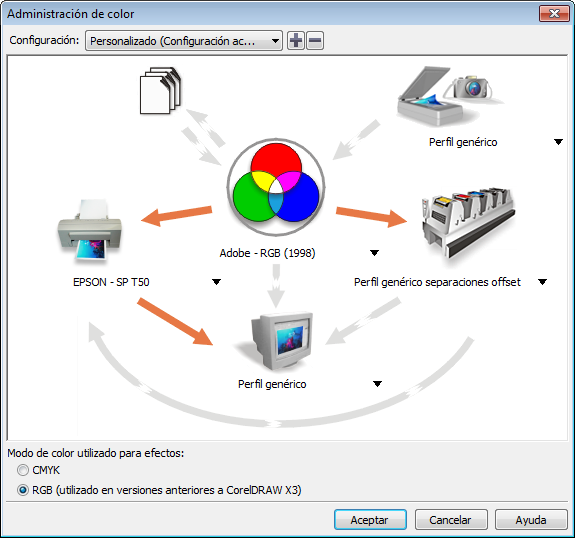

En realidad haria falta conocer mas dato para poder darte una respuesta. Primero, habria que conocer qué perfil de color utilizas (en Herramientas /administracion de color). Segundo, hay que ver si al imprimir está activa la opcion de incorporar el perfil de color. Y tercero, cuando hablas de "duotono" y "violeta" sería mejor ser mas específico, qué Pantone en particular es. Recuerda que la impresora no imprime con tintas Pantone sino que lo convierte a CMYK, asi que habria que ver qué perfil utiliza al convertirlo. Si tienes un archivo de ejemplo que peudas adjuntar, seria mucho mejor

Adjunto pantalla de configuracion de color, igual ya probé un monton de opciones diferentes.
