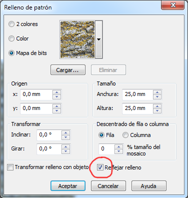

No logro entender que debería suceder cuando se tilda la casilla de "Reflejar relleno" en la ventana de configuración de Relleno de Patrón. Basicamente no veo ningun cambio al tildarla y las explicaciones de los manuales no son claras.
Alguien puede explicarme? Trabajo en Corel X5, gracias

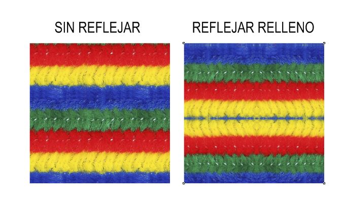

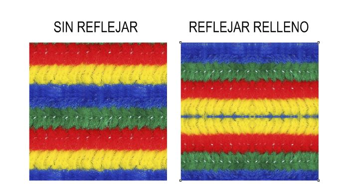

El relleno de Patrón es un mosaico, como si fueran baldosas. Si luego de aplicar el relleno de patrón aprietas la tecla G (relleno interactivo) puedes apreciarlo, ademas de poder modificarlo libremente. Normalmente, cada una se repite indefinidamente una al lado de la otra. Pero si activas la opcion de "Reflejar relleno", cada baldosa estará invertida respecto a la de al lado, arriba y abajo. Por supuesto, si el patrón es simétrico no se notará la diferencia.
