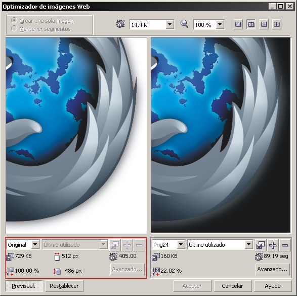

Muchachos pregunta, el exportar en png, me sale un borde blanco y no exporta correctamente la imagen.
Por ejemplo, agarre una imagen PNG de firefox con sombra y fondo transparente.
Selecciono la imagen con fondo transparente y despues mascara, crear mascara a partir de objeto, exportar y miren.
Asi tambien me lo hizo con un circulo negro, fondo transparente. Les adjunto la imagen del circulo cuando lo exporto en PNG y el original.
Lo hago con X3. Muchas gracias.
error_3.jpg [4.11KiB |Visto 5571 veces ]
error_2.jpg [5.7KiB |Visto 5571 veces ]
error.jpg [84.04KiB |Visto 5571 veces ]

Hola. Para empezar, una imagen png con transparencia que bajas de internet ya no necesitas optimizarla, porque ya tiene transparencia. Si se trata de una imagen que has elaborado en CorelDRAW, no deberías tener problema con la configuración de transparencia para PNG-24. Aunque la versión X3 tiene sus fallos a veces en exportar PNG, algo que se subsanó en X5 y X6.
Puedes probar tambien Archivo > Exportar para Office, que también te produce un PNG con transparencia.
