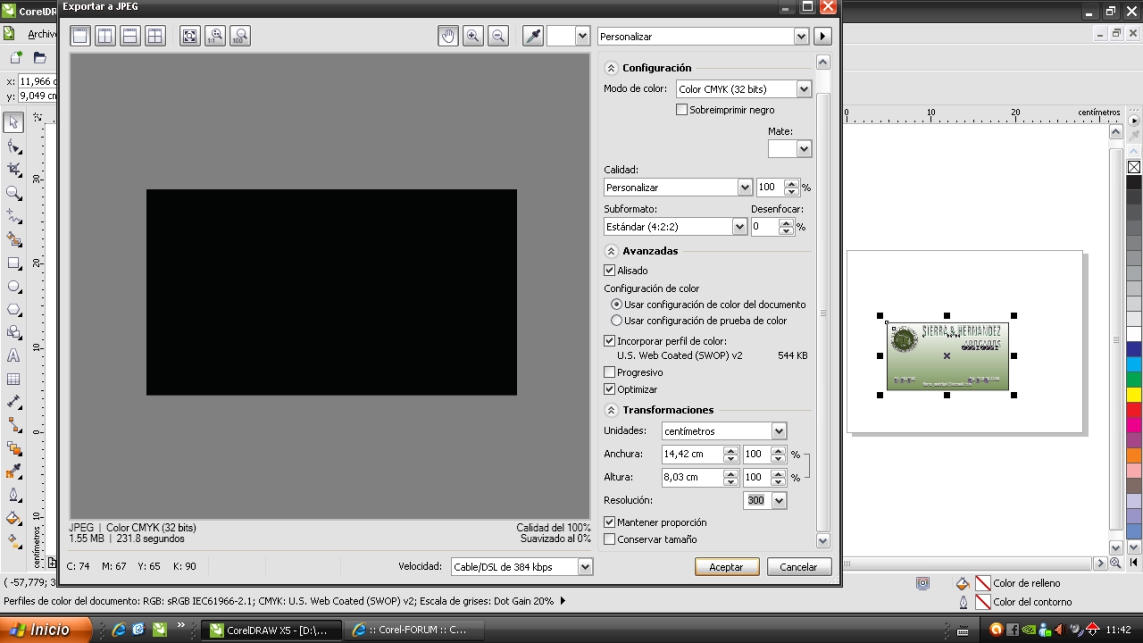

hola tengo varios años usando corel pero bien dicen que nunca dejamos de aprender mi problema es el siguiente:
uso corel x5 en pc, al exportar cualquier diseño de cualquier tamaño en jpeg y en cmyk (en cualquier resolucion)
la ventana de vista previa me muestra la imagen en negro por completo, cuando le doy aceptar la imagen exportada no se ve, aparece el archivo pero no se ve y al enviarla al cliente me dice que no puede verla, he buscado varias formas pero nada. ACLARO solo cuando exporto en cmyk en jpeg en otros formatos no tengo ese problema incluso si exporto en jpeg pero en RGB la imagen se ve perfecta, el detalle es que necesito que me autoricen el diseño en cmyk pues en rgb los colores cambian.

Comentario:mando una imagen de pantalla de mi problema
problema.jpg [184.88KiB |Visto 5473 veces ]

Si fuera solo que se viera en negro podria ser un tema de la tarjeta de video, pero si el resultado es igual, puede deberse a otros factores, como que la version del .NET Framework no estuviera actualizada, o bien que utilices Windows de 64 bits y no tuvieras instalados los service pack. Otra opcion es que uses una macro como http://macromonster.com/index.php?mod=descr&id_desc=23

ya actualice el.net y nada, probe tambien actualizar el driver de video, ya que cuento con una tarjeta con acelerador grafico: nVIDIA GeForce 7300 SE/7200 GS
pero nada, de todas formas sigo viendo la presentacion en negro aunque ya detecte que cuando la mando por correo solo algunos pueden verla como es a color pero no todos la mayoria la ven como yo en negro o simplemente el archivo se daña ya que al guardarlo en mis cocumentos y quererlo abrir me dice que esta dañado o vista previa no disponible. URGE AYUDA

EL hecho que algunos puedan evrlo y otros no seguramente sea porque es CMYK. Si envias un JPG, envialo como RGB
¿probaste la macro?
