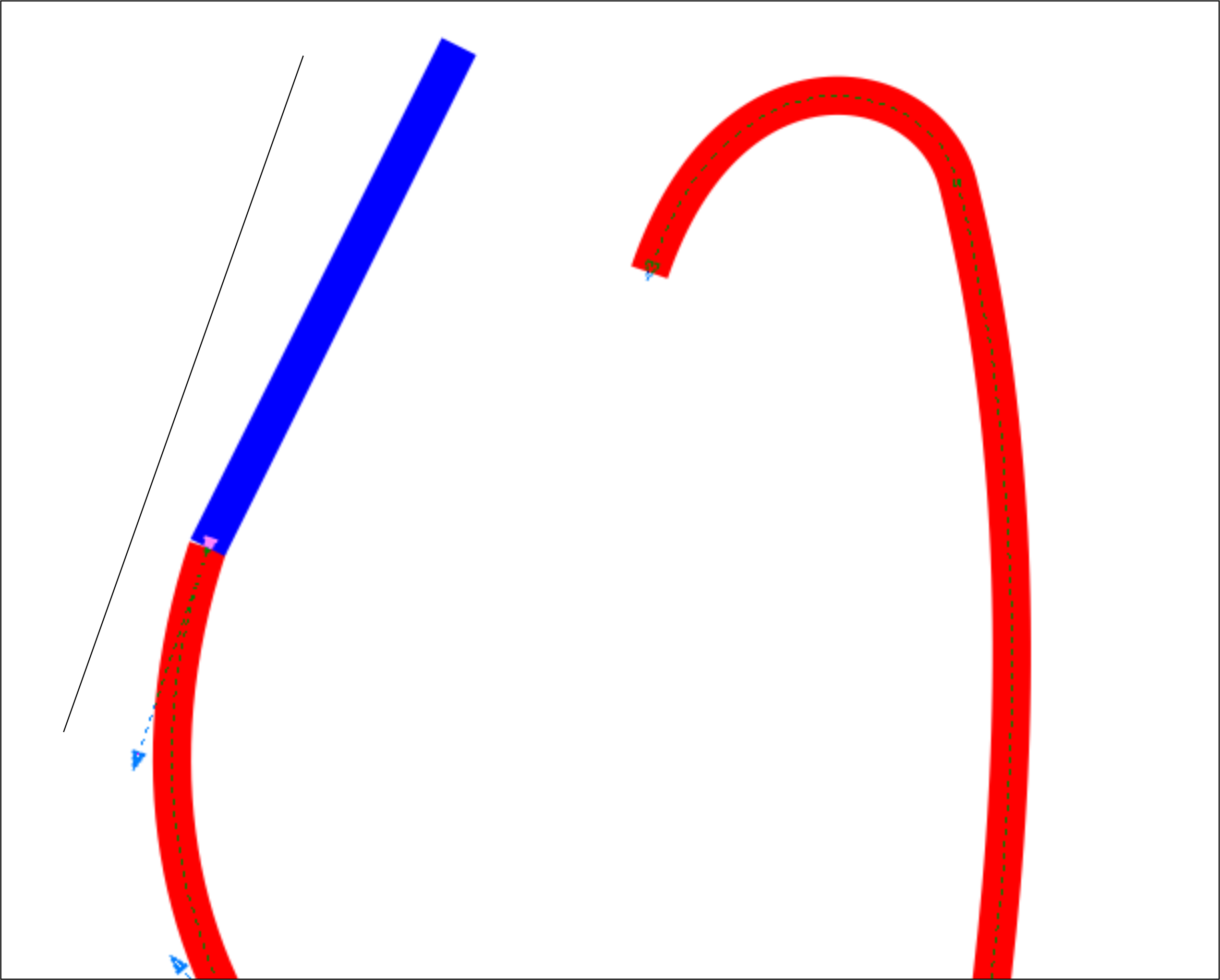

Necesito alargar la figura de forma que la linea azul, digamos, sea la prolongación de la linea del tirador del nodo precedente.
Si yo combino las dos lineas y uno los dos nodos a uno y posteriormente suavizo el nodo o lo convierto en simétrico, ambos lados de la curva se adaptan por sí solos de forma arbitraria, con lo que quiero que la curva mantenga su forma original y una vez llegado al nodo, seguir en linea recta, no sé si me explico... Con lo que he pensado en crear una linea guía con la dirección exacta que tiene la linea que forma el tirador de nodo y creando la nueva linea en base a la linea guía.
¿Me podéis aconsejar en este asunto o si existe alguna mejor manera de hacerlo en CorelDRAW X6?

Seguro que hay mejor solución pero aquí tienes una.
Alinear líneas.cdr [349.56KiB]
