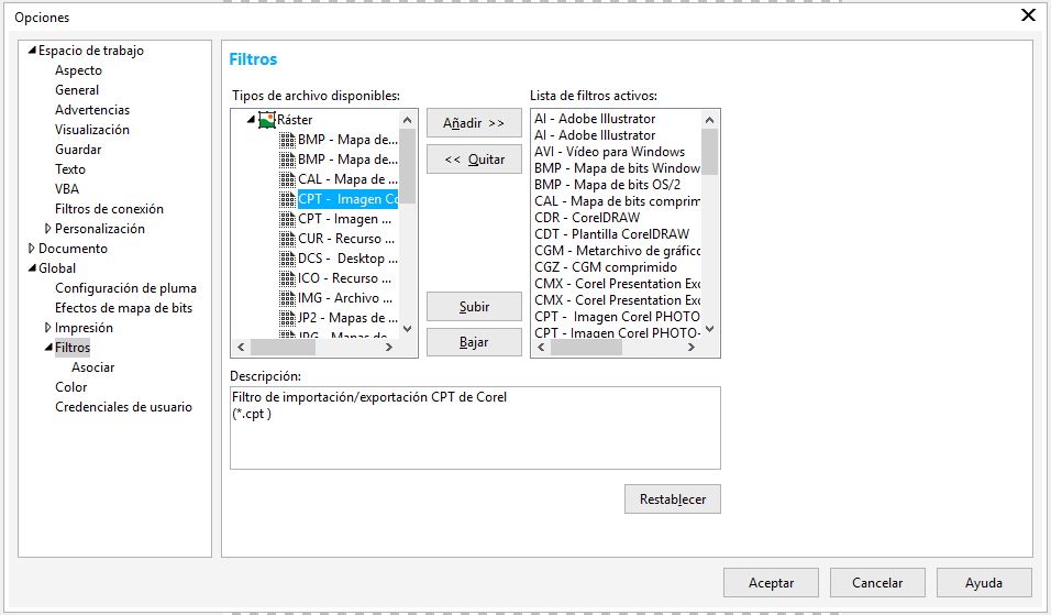

Hola muy buen dia, alguien podra decirme por favor como activar el boton Editar Mapa de Bits en CorelDraw X8, No encuentro en donde esta Asociar Archivos

Lo primero es ver si tienes instalado Corel PhotoPaint X8 en caso contrario debes instalarlo. Si ya esta instalado, en Herramientas / opciones / Global / filtros puedes asociar los archivos CPT, o mas facil, en el Explorador de Windows selecciona un archivo CPT (tienes ejemplos en la carpeta de instalacion de Corel) y con el boton derecho elige "abrir con..." pero no elijas ningun programa, elige "otro" y alli si, selecciona PhotoPaint y activa la casilla "usar siempre este programa"
