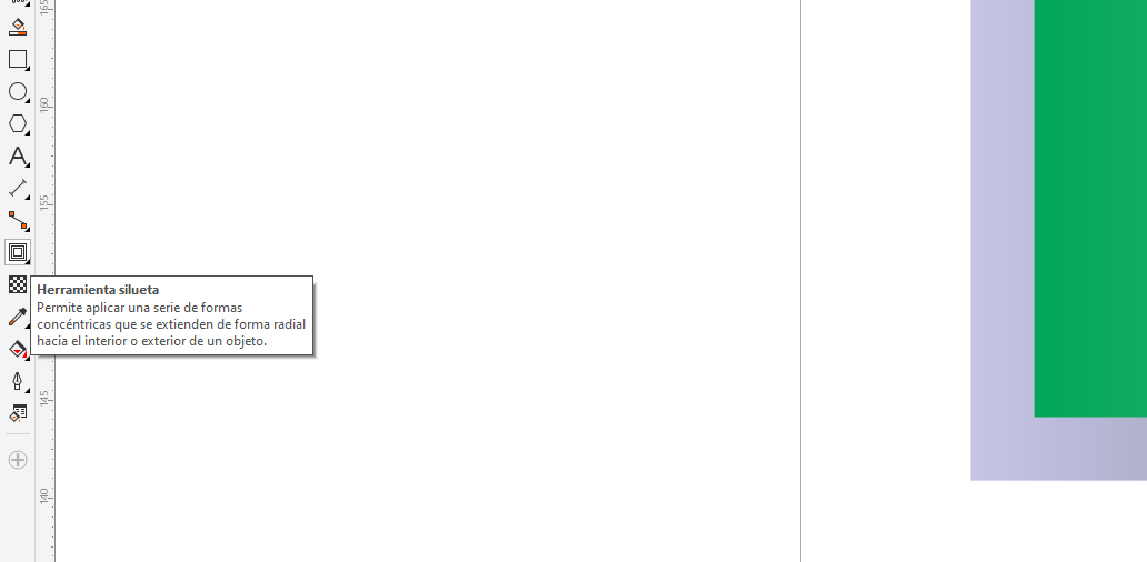

soy novato usando este programa y tengo una duda:
no se como crear un cortorno de un objeto que herede los colores del mismo, es decir una prolongación de 3-4 mm del borde, pero como una extensión del dibujo, que no sea un borde de color homogeneo. Necesito este sobreborde para dar un margen de seguridad al usar la cortadora.
Gracias de antemano.
MensajePublicado:Jue, 23 Dic 2021, 09:40
Usando la herramienta "silueta"
siluetaulo-1.png [13.93KiB |Visto 18884 veces ]
