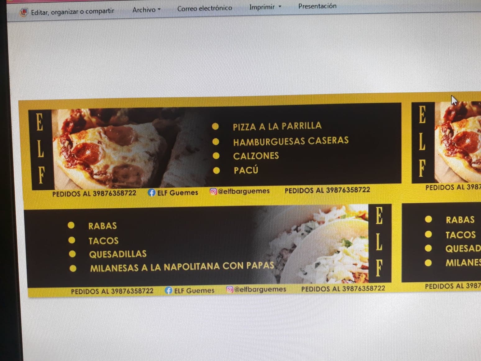

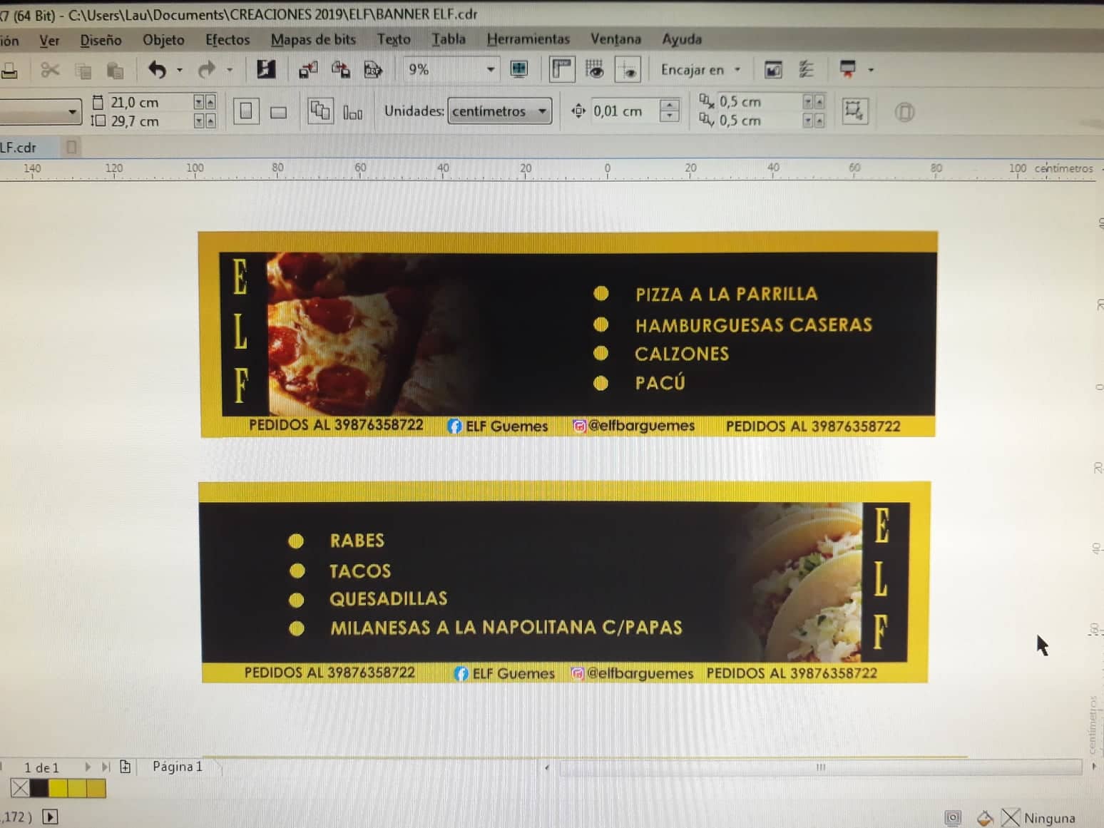

Hola, estoy haciendo un banner para una pizzeria. Tengo todo listo y guardo en formato tiff y la transparencia que le di a una imagen se ve en escala de grises (al final del degradado). Adjunto imagen así se entiende mejor.
¿Alguien me puede ayudar?

La respuesta primaria creo que es simple, aunque como no nos proporcionas ningún dato hay que adivinar por la imagen: lo mas probable es que el fondo negro con transparencia sea negro puro CMYK, es decir, que esté formado solo por negro. Agregandole un 40% o 50% de cada una de las otras tintas sería suficiente para corregir el problema (C:50 M:50 Y:50 K:100)

Gracias por tu ayuda. Lo guardé en Tif porque como es la primera vez que hago un banner para impresión vi un tutorial donde me recomendaban guardarlo en ese formato ya que se puede comprimir y pesa menos por lo tanto tarda mucho menos en cargar. Reduce el peso de la imagen y no pierde calidad.
El trabajo ya lo entregué, cambié esa parte del diseño y listo.
Y por lo de la captura, si sé que se puede hacer captura de pantalla desde la pc pero ya tenia esas fotos y no creo que no se note lo que quise decir en las dos fotos.
