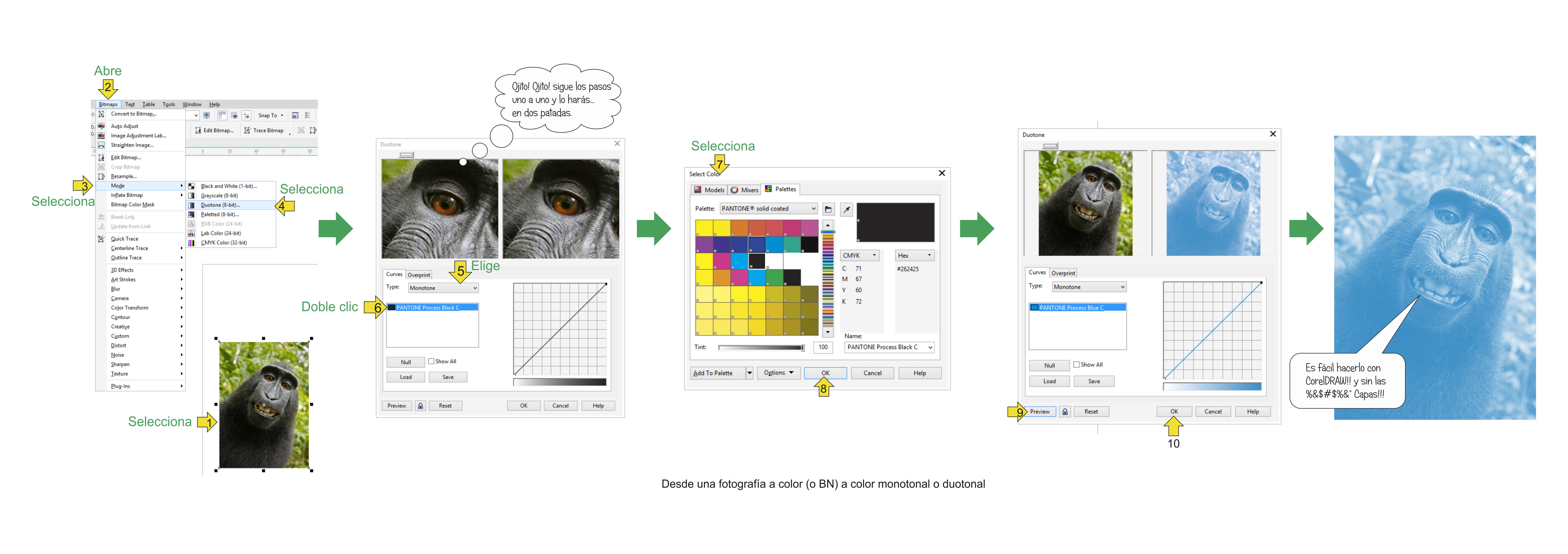

hola gente, soy nuevo en todo esto y necesito ayuda para hacer este efecto en la foto por favor si alguien sabe y me ayuda se lo agradeceria infinitamente tengo windows 8 y el corel es el x3 gracias por su ayuda, prometo interiorizarme en corel y aportar al foro en lo que pueda
fotos.png [142.17KiB |Visto 10911 veces ]

Según veo lo que deseas es pasar una foto de color a modo duotonal o monotonal, para ello selecciona la imagen, luego busca el menu "bitmaps" > "Mode" > y doble clic en "Duotone (8 bit)" en la ventana selecciona el "tipo", Monotone, Duotone, tri... Quad..., luego dale doble clic a la barra que muestra el nombre del color (PANTONE Process Black C es el color predeterminado) se abrirá una nueva ventanilla mostrando las paletas con todos los valores, selecciona el color que necesitas, acepta y listo.
cambia a duotono.jpg [920.56KiB |Visto 10904 veces ]
