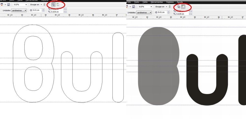

Desde que uso X4, me surgen problemas cuando quiero combinar un objeto como una "o" o una "B"
si trato de hacer un objeto asi (por ejemplo) y combino un circulo dentro de otro circulo, casi siempre me sigue apareciendo la imagen rellenada sin el hueco del circulo interno... pero si me voy a vista a sencilla (lineas) si aparece la interseccion o hueco, pero en vista normal o mejorada no me la visualiza...
Lo mismo si en vez de combinar le doy recortar
Alguna sugerencia?
Comentario:El mismo objeto combinado o recortado, solo cambia de vista

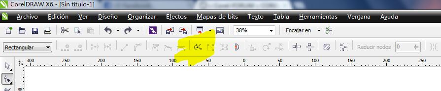

MensajePublicado:Dom, 15 Abr 2012, 13:19
Toma la herramienta Forma (F10), selecciona la parte interna del objeto (los dos circulos de la B, el triangulo de una A mayuscula, etc) y elige en la barra de Propiedades "invertir selección".
Tambien verifica que la parte interior no esté duplicada, si hubiera dos objetos superpuestos (por ej dos triángulos de una A mayuscula) al combinarse se superponen en direcciones contrarias.
